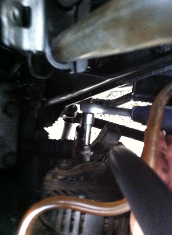

Ensuite l'alternateur n'est fixé que par deux vis de 13. La première on passe par en haut.
tuto changement d'alternateur Vis_110
Pour la deuxième, il vaut mieux passer par en dessous (positionner le cric pour plus de sécurité et le pet en position normal suffit).
(pas de photo mais ça devrait être facile).
Une fois les vis enlevés il faut arriver à manipuler l'alternateur en le faisant sortir côté durite d'huile. Ça ressemble assez au travail de sage femme, mais avec l'espace que l'on a fait précédemment ça se fait.

Un grand merci pour ce tuto, il m'a bien servi pour le remplacement de mon alternateur.
J'apporte ma modeste contribution, en ajoutant qu'il est facile d'avoir accès au boulon du dessous sans passer sous le pet.
Après le démontage du boulon du dessus, on peut faire pivoter l'alternateur sur l'axe de celui du dessous et ainsi on y a facilement accès pour le démonter.
Encore merci.
