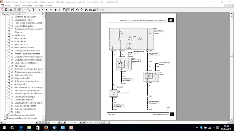

Message  btsero11 le Dim 6 Mar 2016 - 15:21
voilà ce que j'ai trouvé:
le + de la montre arrive bien du becm fiche C1276, a priori 7° fil en partant de la gauche (couleur P)
le fusible est bien le F1
j'ai bien peur que le BECM déconne.....
