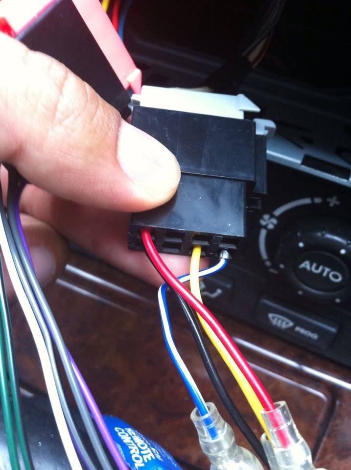

Sur mon P38 un autoradio de 2ème génération a été installé, un pionneer DEH 1700UB.
J'ai deux broches de connexion 8 PIN qui sortent de l'autoradio.
Mon P38 est équipé HARMAN KARDON et j'ai 2 connexions , une de 8 PINS (l'alimentation) et une de 10 PINS (les haut-parleurs).
J'ai donc deux PINS non connectés sur le PINS haut-parleurs.
Mon caisson de basse ne fonctionne pas.
J'ai remarqué que les deux fils non connectés sont de couleur orange et noir et que ceux qui sont sur le caisson sont de la même couleur.
J'en ai déduit que le caisson de basse n'est tout simplement pas alimenté.
Je souhaiterai trouver une solution pour l'alimenter.
- Est-t'il possible de brancher le caisson en parallèle sur d'autres haut-parleurs ? (Je pense que non à cause du cumul des résistance)?
- Est-t'il possible de transformer les deux fils "PINS" en 2 fils RCA en prenant un neutre quelque part et et les fils orange et noir en tant que phase ?

Un caisson de basse fonctionne en mono.....si ton autoradio a une sortie rca pour le sub elle sera elle aussi en mono.....donc noir en masse et jaune en plus

En RCA je n'ai que blanc et rouge respectivement notés L et R ( gauche et droite).
Les cables blanc et jaune ne sont que dans la partie "alimentation" et sortent de mon autoradio.

Alors laisse tomber ces fils c'est pas les bons.....tu dois avoir qq part vers l'autoradio deux ou trois petits connecter, bleu et vert....ça doit être là
Faudrait que je fouille je dois avoir le schéma qq part....
