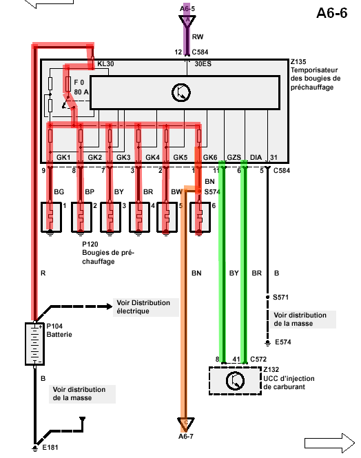

Ensuite c'est l'ECU moteur qui donne l'ordre au relais de préchau de s'enclencher...
pompe à injection Precha10
pompe à injection C58410
Pour que le relais fonctionne, il faut qu'il soit alimenté avec un 12V sur la borne 12 de C584, donc vérifier au multimètre si on a bien 12V entre 12 de C584 et la masse (5 de C584)
Ensuite il faut qu'il soit commandé...ça, c'est le boulot de l'ECU moteur;
L'information de commande arrive donc de l'ECU moteur sur les bornes 6 et 11 de C584... Par contre là, je n'ai pas d'infos sur les tensions qu'on devrait trouver sur ces points...

Message  Julrr le Dim 20 Nov 2016 - 16:35
me voilà de retour! le boulot m'ayant monopolisé ces derniers temps...
merci à Volta pour ce pas à pas...
alors voilà les résultats, contact mis. ( mais pour répondre à ta question, je n'ai toujours pas réussi à redémarrer le moteur... )
La batterie est bien chargée, j'ai mes 12v.
Sur la première étape, de la masse vers 16/17 et 44, j'ai 0,07v, autant dire que ça craint...
Curieux, je suis quand même passé à la 2e étape, entre 12 et masse j'ai 2,37v, entre 12 et 6 j'ai 0,86v et entre 12 et 11 j'ai 2,37v
Hit the wall Hit the wall Hit the wall
