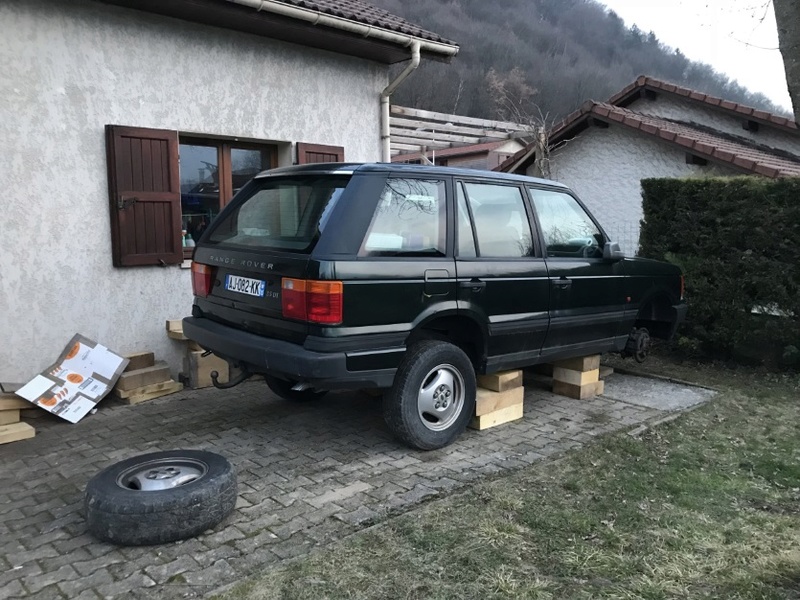

J'ai mis le "gros" sur la table d'opération pour changer les 4 rotules de suspension + 2 rotules de direction.

Message  pigeon_voyageur le Mar 6 Mar 2018 - 14:50
J'ai réussi à changer les 2 rotules côté droit en début de semaine dernière. Ensuite,
Remise en état de SALLPAMW4TA338081 - Page 2 Img_1311
c'était chômage technique !!!
Je m'occupe du côté gauche quand il fera de nouveau sec.

Message  pigeon_voyageur le Dim 18 Mar 2018 - 19:41
Coucou  à tous,
J'ai un peu avancé ce weekend : les 2 rotules de suspension AVG sont changées, les 2 biellettes de direction aussi.
Il me restera les réglages du train avant à faire (volant horizontal quand on va droit, parallélisme, serrage des écrous de cardan).
Et ensuite, je m'occuperais de la vidange moteur + changement des 2 flexibles d'huile moteur... qui repeignent le chassis !
Côté BVA, les premières investigations ont montré que :
    - Communication NanoCom / BVA : "impossible de communiquer avec l'ECU". Message "Défaut boite vitesse" sur le tableau de bord. Bouton "mode normal / sport" pas opérationnel... Enfin, tout ça, c'est la même chose.
    - Communication NanoCom / BECM : OK
    - Les 2 prises sur la BVA (sous le chassis) sont propres : pas de vert-de-gris. J'y ai mis un coup de nettoyant à contact par acquis de conscience.
    - L'ECU de BVA est bien alimenté et les masses sont bonnes. J'ai mesuré les valeurs suivantes, connecteur débranché :
0/12V sur (1) - sans/avec contact
Continuité avec la masse sur (7)
Pas de continuité avec la masse sur (20) ???
Continuité avec la masse sur (26)
+12V permanent sur (39)
Je ne vois pas trop quoi tester ensuite :
Débrancher le calculateur d'ABS + EAS (merci pour le tuyau Patrick) ?
Les tensions / continuités avec la prise branchée ?
Les continuités jusqu'au BECM ?
Echanger l'ECU de ce  Range Rover P38  avec celle de mon  Range Rover P38  gris (qui elle, fonctionne) ?
