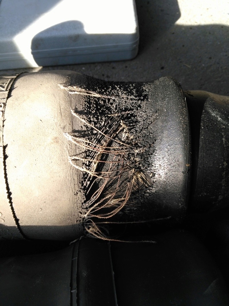

En prime je poste quelque photos de mon boudin éclatée lol! lol! bon il ont quant même fait 18ans !!! maître  maître

Message  tototata1416 le Mar 13 Fév 2018 - 19:42
Coucou David
Si le boudin a éclaté c'est que la cuisson est trop longue, non Question

Message  BROUILLET PASCAL le Ven 16 Mar 2018 - 11:08
Enlève le relais eau sous ton siège conducteur,ferme le et attend une nuit pour voir ce qui se passe.....
Détonation et le cul sur ses butées !!!! Empty Re: Détonation et le cul sur ses butées !!!!
Message  Dav59230 le Ven 16 Mar 2018 - 11:36
Ok, je vais faire cela ! Est vous tiens informé
Lors du changement des boudins j'ai bien enlevé le relais eas sous le siège durant tout le démontage et remontage, puis je l'ai remis à la fin et demarre le Range Rover P38
Dav59230
Ville et code postal : Saint Amand les eaux France
Message  sassarrose le Ven 16 Mar 2018 - 12:05
Le but recherché est de savoir s'il y a des fuites. Par contre, pour savoir si c'est le bloc ou les lignes des boudins qui fuient, j'enlèverai les 4 lignes de boudins du bloc eas et j'y mettrai des valves au bout. Si pas de fuite, tu le retrouveras dans la position où tu l'a laissé et donc.....
Année du 3rd Véhicule : 2000
Message  Dav59230 le Ven 16 Mar 2018 - 12:58
En faite quant mon boudin arrière droit à eclaté jai du rouler avec le cul par terre pour rentré chez moi donc je me demande si la bébête na pas mémorisée les hauteurs arrière à plat ?? scratch scratch
Et devoir donc repasser l'ordinateur avec EAS
Car l'avant reste bien haut lui apres le compresseur a était complètement refait ainsi que le thermique et avant leclatage du boudin tout fonctionner normalement
Enfin je vérifierais si il n'y a pas de fuite quant même Mais je n'y crois pas trop
Amicalement
