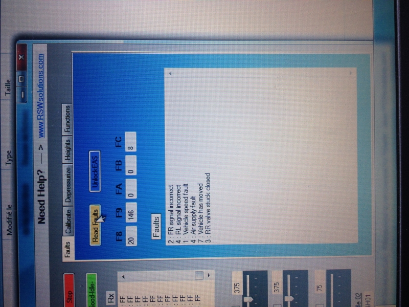

Je m'attaque à la remise en état de ma suspension.
Depuis que je l'ai je roule sur valves, donc les boudins sont étanches, même si ils sont pas très beau.
J'en conclu un défaut sur les capteurs de suspension Avant Droit et Arrière Gauche.
Une idée pour le reste ? Par ou commencer ? Merci d'avance.

J'ai regardé, dans l'ordre ça donne :
1 : Vehicle speed fault : J'avais l'ABS en défaut, réparé maintenant donc ça doit être bon.
2 : FR signal incorrect : Signal du capteur avant droit incorrect, il faut inspecter l'état du câble et de la prise ?
3 : RR Valve stock closed : Problème possible avec l'électrovanne arrière droite ou fuite d'air ?
4 : Air supply fault : Fuite d'air ?
4 : RL signal incorrect : Signal du capteur arrière gauche incorrect, il faut inspecter l'état du câble et de la prise ?
7 : vehicle has moved : A priori c'est normal
Je vais regarder comment contrôler le fusible thermique du compresseur et faire tourner le compresseur en direct pour commencer.

Pas tout à fait pour le code défaut 7. Pour les capteurs, essaies de les inverser voir si le défaut migre de gauche à droite ou tu peux aussi tester l’etat des pistes avec un ohm-mètre. Changes les joints du bloc électrovannes, diaphragme compris.

Alors j'ai avancé sur mon DIAG :
- Fusible thermique ok
- Compresseur tourne en 12 volt
- Compresseur tourne via l'actionnement de EASUNLOCK
- Plus de défaut hormis le défaut 7
Je précise que je suis toujours sur valve.
Ce qui m'étonne c'est qu'il ne se passe rien, le compresseur ne tourne pas. Il ne devrait pas essayer de gonfler la bombonne ?
Je fais quoi ensuite, je rebranche les tuyaux et je vois ce que ça donne ?
Merci d'avance.

Bon j'ai bien avancé, tout fonctionne. Le range monte et descend automatiquement sur autoroute.
J'ai fait 200 Km avec une remorque de 2T5 nickel.
J'ai passé le nano avec l'aide de Pat_Brisc et j'ai aucun défaut.
Malgré tout le compresseur fait un bruit pas terrible et j'ai l'impression qu'il tourne souvent.
C'est normal qu'il tourne régulièrement en ville alors que je ne touche pas à la suspension ?

golf78 a écrit:Salut,
en fait , il y a tout un tas de trucs qui ;le font redémarrer (freins etc..)
