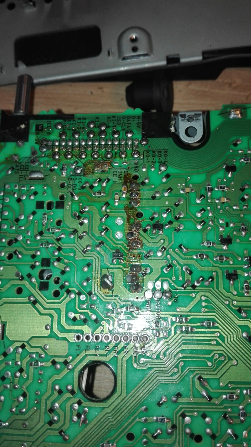

Après avoir retourné le circuit on s'apercevoir que les soudure des transistors de puissance on drôlement chauffé. Et lorsque je bouge ces transistor magique deux soudure son décollées.
Réparation d'un poste de PET qui souffle ou qui siffle. Img_2018

Après essais dans le pet plus de souci j'ai beau trituré le circuit dans tout les sens impeccable.
