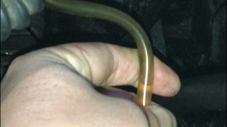

J'observe cependant une bulle d'air dans le tuyau après le filtre à gasoil avant les injecteur qui empêchent le carburant d'arrivé !!

Je comprend donc que le problème doit se trouver au niveau de mon filtre ou de la fameuse pompe de gavage malgré qu'on l'entende et aussi.
Alors j'ai acheter une petite poire d'amorçage avec un clapet anti-retour mais en faite je sais même pas si cela peut m'aider ..
Je sais aussi que j'ai une prise d'air du à la fuite de ma pompe de gasoil mais il semblerai que malgré cela ça aurait du démarrer !!!

J'ai bien essayé de purger l'air en ouvrant les injecteurs mais rien ne sort, du coup je vais installer ce matin la poire d'amorçage.
Simple question .. j'installe cette poire au niveau du tube transparent ou se situe l'air ? je dois couper ce tube pour l'installer ou vous connaissait un autre moyen ?

Coucou entre le filtre et la pompe sur le transparent

Ce n'étais pas un problème du à l'électronique mais bien un soucis d'arriver de gasoil comme vous me l'aviez suggérer.
J'ai donc installé cette poire d'amorçage avant le filtre a gasoil, après avoir pomper j'ai vu le gasoil circuler jusqu'au la pompe d'injection ..
J'ai du envoyé au moins 1,5l de carburant, desserrer les injecteurs pour vider l'air, resserrer, repomper bref au bout de 4 a 5 fois le P38 s'est réanimer !!! Wink
Quelle plaisir de le voir se regonflé et tout ... je l'ai vite changer de place car la fourrière le voulais dans sa collection !!
Grosse fumée blanche et après 5 minutes c'est redevenu normal Very Happy
Je vais donc opter pour la trappe et changer cette pompe comme j'ai pu voir sur le forum.
Juste un détails qui n'est pas des moindres mais qui n'as rien à voir .. des que j'ai commencer à rouler ma direction assisté un fait bruit bizarre (comme un bruit de moteur mal régler) à chaque coup de volant .. je n'ai pas insisté et le lendemain elle ne fonctionner plus du tout, la direction était très dur !!
Du coup si vous avez une fois de plus quelques conseils à me donner ça serait vraiment top

Message  BROUILLET PASCAL le Jeu 22 Nov 2018 - 18:30
Si ton niveau est bon.... ta pompe de DA est HS......
