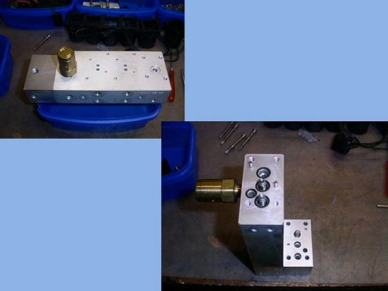

Message  yoyo13 le Mer 14 Mar 2012 - 23:18
[TUTORIAL] Refection du Bloc EAS Bloc_e10
[TUTORIAL] Refection du Bloc EAS Bloc_e11
[TUTORIAL] Refection du Bloc EAS Bloc_e12
[TUTORIAL] Refection du Bloc EAS Bloc_e13
[TUTORIAL] Refection du Bloc EAS Bloc_e14
[TUTORIAL] Refection du Bloc EAS Bloc_e15
[TUTORIAL] Refection du Bloc EAS Bloc_e16
[TUTORIAL] Refection du Bloc EAS Bloc_e17
[TUTORIAL] Refection du Bloc EAS Bloc_e18
[TUTORIAL] Refection du Bloc EAS Bloc_e19
[TUTORIAL] Refection du Bloc EAS Bloc_e20
[TUTORIAL] Refection du Bloc EAS Bloc_e21
[TUTORIAL] Refection du Bloc EAS Bloc_e22
[TUTORIAL] Refection du Bloc EAS Bloc_e23
[TUTORIAL] Refection du Bloc EAS Bloc_e24
[TUTORIAL] Refection du Bloc EAS Bloc_e25
[TUTORIAL] Refection du Bloc EAS Bloc_e26
[TUTORIAL] Refection du Bloc EAS Bloc_e27
[TUTORIAL] Refection du Bloc EAS Bloc_e28
[TUTORIAL] Refection du Bloc EAS Bloc_e29
[TUTORIAL] Refection du Bloc EAS Bloc_e30
[TUTORIAL] Refection du Bloc EAS Bloc_e31
[TUTORIAL] Refection du Bloc EAS Bloc_e32
[TUTORIAL] Refection du Bloc EAS Bloc_e33
[TUTORIAL] Refection du Bloc EAS Bloc_e35
[TUTORIAL] Refection du Bloc EAS Bloc_e36
[TUTORIAL] Refection du Bloc EAS Bloc_e37
[TUTORIAL] Refection du Bloc EAS Bloc_e38
[TUTORIAL] Refection du Bloc EAS Bloc_e39

Message  reb266 le Ven 13 Avr 2012 - 15:42
fantastiques les explications pour ces changements de joints toriques, mais deux questions :
les kits sont ils tous les mêmes ,c'est à dire est ce que la qualité des joints est identique selon le vendeur (Genuine ou autre) ?
Avec les dimensions des différents toriques n'est il pas plus intéressant de s'adresser à un magasin pro spécialisé.
Ces questions sont celle d'un béotien qui ne demande qu'à apprendre Laughing
[TUTORIAL] Refection du Bloc EAS Empty Re: [TUTORIAL] Refection du Bloc EAS
Message  yoyo13 le Dim 15 Avr 2012 - 9:12
Range Rover P38 cheers
reb266 a écrit:fantastiques les explications pour ces changements de joints toriques
reb266 a écrit: les kits sont ils tous les mêmes
Non, il n'y a pas forcement la totalité des joints suivant les fournisseurs. Avec ou sans les joints des entrées / sorties
reb266 a écrit:c'est à dire est ce que la qualité des joints est identique selon le vendeur (Genuine ou autre) ?
?? Difficile à dire.....................il faudrait connaître leurs fournisseurs..............
reb266 a écrit:Avec les dimensions des différents toriques n'est il pas plus intéressant de s'adresser à un magasin pro spécialisé.
Pourquoi pas libre à chacun, il suffit d'avoir toutes les caractéristiques (Ø du joint, Ø du tore du joint,.................)

Message  herve le Jeu 24 Mai 2012 - 15:32
voila pour moi c'est fait !! ca marche il monte et il descend !! bounce
attention de pas perdre le ressort il a tendance a sauter au demontage du bloc du diaphragme .....
et c'est donc normal qu'il reste des joints torique car le kit contiens aussi les joints pour les boudins, le deshu, ...... donc pas de panique comme moi !! rabbit

[TUTORIAL] Refection du Bloc EAS Empty bloc eas
Message  BROUILLET PASCAL le Lun 28 Mai 2012 - 12:20
ok bon c est fait grace a elyse69 de thionville que je remercie.
par contre il a toujours tendance a descendre de l arriere.
de quoi ca pourrait venir,les 4 boudins sont neuf
Message  RR-Evo le Lun 28 Mai 2012 - 13:28
Lorsque les boudins sont neufs et le bloc électrovannes refait et que ça fuit toujours, il faut s'intéresser au tuyaux.
Il n'y a pas 36 endroits où ceux-ci peuvent être endommagés.
-dans la zone du bac à batterie et le symptôme est une fuite sur l'avant.
-au dessus de la traverse arrière et le symptôme est une fuite sur l'arrière et une fuite sur la bonbonne (mais cette fuite est invisible mais détectable avec un manomètre ou en surveillant la sur activité du compresseur).
Dans ton cas, il s'agit vraisemblablement d'une fuite sur les tuyaux situés au dessus de la traverse arrière.
Cette fuite est typique lorsque l'échappement intermédiaire est ou a été en mauvais état sur les diesel le plus souvent.
La chaleur des gaz d'échappement arrive à faire fondre 2 tuyaux situés pourtant à 30 ou 40 cm de la zone.
Ces deux tuyaux alimentent en air la bonbonne et le boudin arrière passager.
Le souci est que ces tuyaux passent entre le châssis et la caisse dans un endroit inaccessible sauf à soulever la caisse. Non seulement le diagnostic est difficile sauf à user de manomètres ou de tuyau passés en volant.
Je conseille de remplacer ces deux tuyaux et d'inverser leur routage sous la caisse : au lieu de longer le côté conducteur puis de passer au dessus de la traverse arrière, il est préférable de partir du bloc électrovannes pour aller au bocal de LDR puis de longer le côté passager et enfin arriver aux organes des suspension destinataires.
