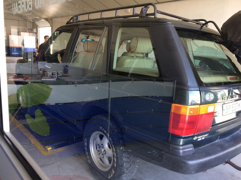

Passage au CT
pendant l'attente un peut de lecture à propos de le nouvelle réglementation 2018, tiens un point inquiétant pour nos (5.3.5 suspension pneumatique )
Majeur = Contre-visite
Critique = Immobilisation du véhicule
Et là c'est le drame !! refusé pour pollution
Du coup petit passage chez "La moustache from Hell " sorcier du bien connu des susdistes pour un petit Reset des valeurs adaptatives et ça passe !!
