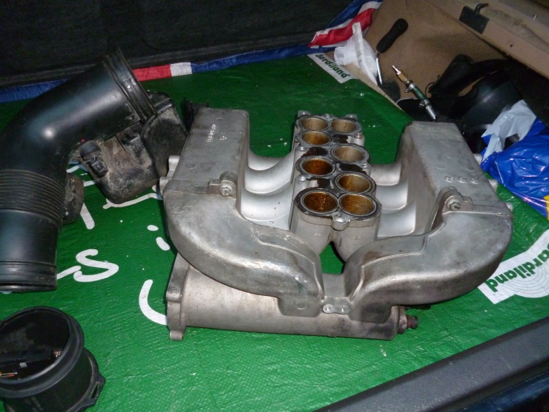

bon bin vu que mon gros m'a fait des misères, je me suis vengé :lol!
démontage du plennum, ensuite je démonterais les caches culbus, le tout pour mise en peinture.....
ensuite on passera au re-démontage du visco/pompe à eau/poulie damper...très bientot......
et en passant la pompe à eau incriminée

il fait beau, il fait chauds.....(non faut pas déconner non plus ) alors c'est parti pour profiter du WE a taffer sur grasdouble......
objectif du jour, démontage et nettoyage du plénum, caches culbus, étriers de frein pour mise en peinture
d'abord on fait s'envoller le gros
ensuite on démonte.......
bien évidemment on protège bien le tout en attendant
et enfin on peint
et on profite bien évidemment pour se rendre compte que les soufflets d'étrier sont nases.........c'est parti pour du boulot en plus.........bouse
en passant petite question.......avec une peinture haute température.....c'est mieux d'y apposer un vernis ou pas?????
et enfin on peint
