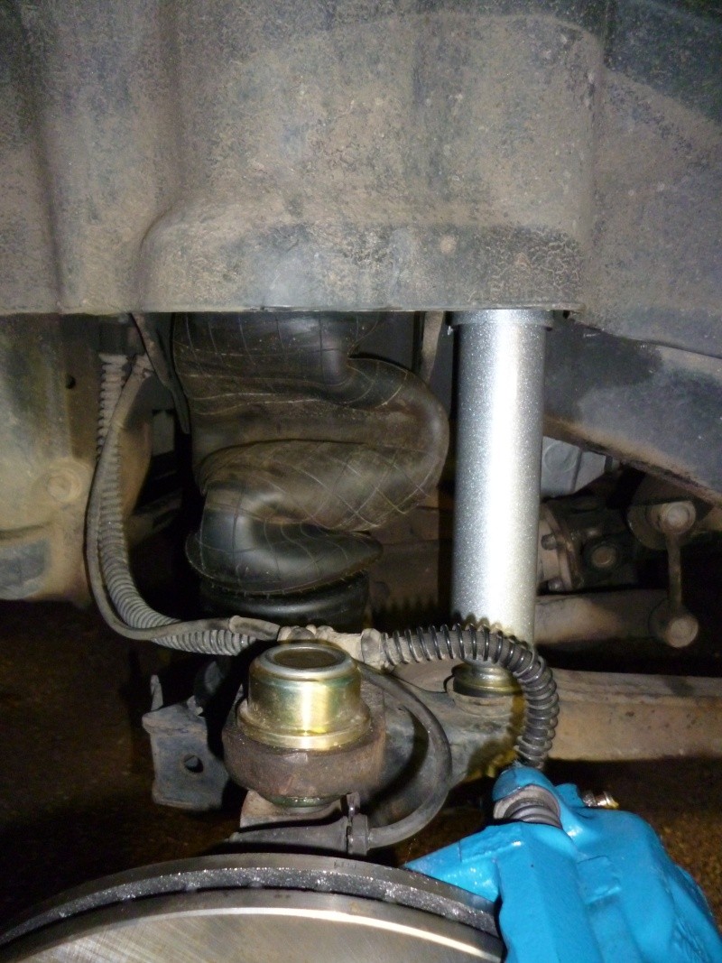

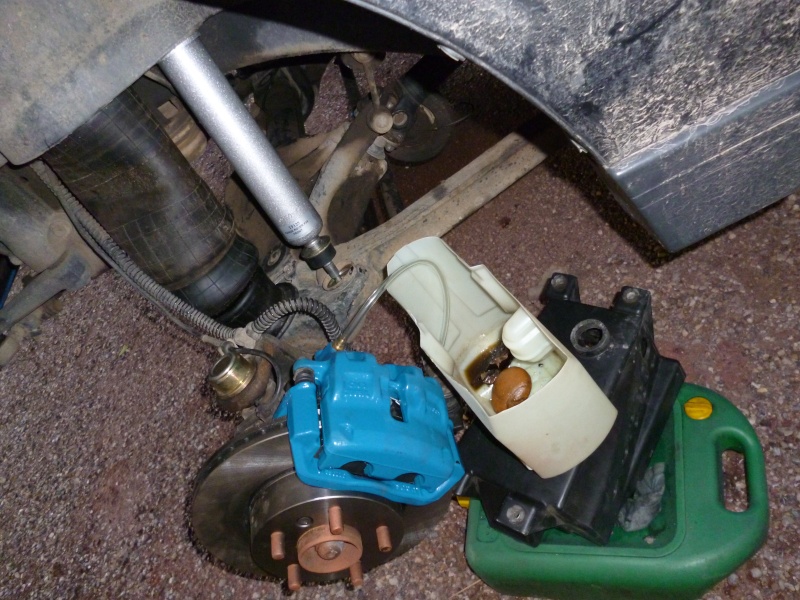

bon treve de blabla....je suis rentré plus tot ce soir, et vu que le temps s'y pretais, j'ai attaque les amortisseurs.....(les étriers attendant leurs kits joints en commande, donc....)
hébé il était temps de les changer.......en appuyant d'une main les amortisseurs arrieres se rentrent en qq secondes sans effort......tu m'étonne que ça faisait du roulis Rolling Eyes
dépose des quatres et repose des arrières pour le moment, photos a venir....

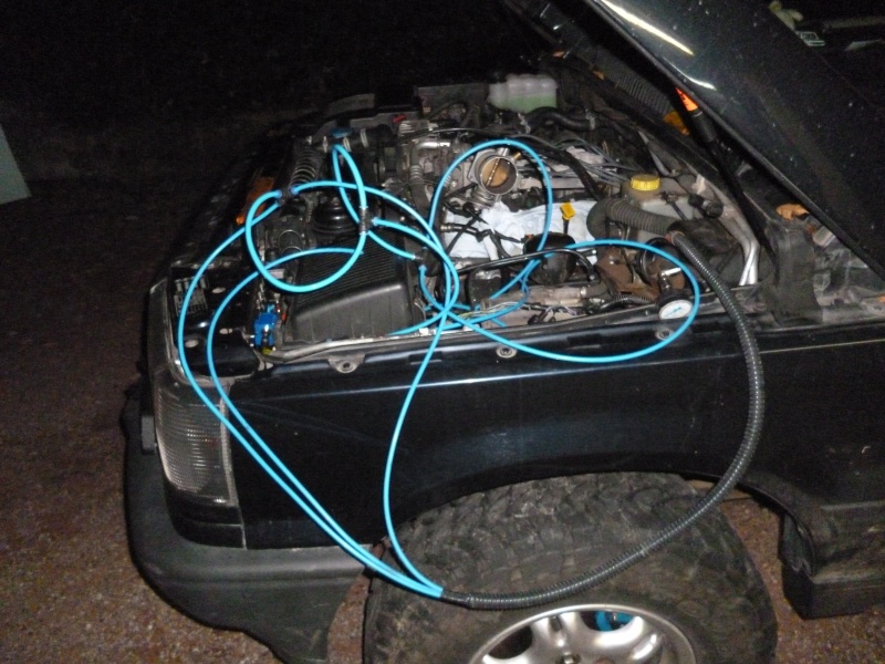

j'en ai profité pour re-déposer mon faisceau pneumatique pour le doubler de gaine thermique.....ici aussi photos a venir Wink
à bientot pour la suite des evenements

Message  superwam le Mer 11 Déc 2013 - 19:59
j'y ais mis du temps, mais les journées de travail sont assez longues en ce moment....plus les week ends tres pris (entre les annis des uns, les repas de famille pour mon pacs, et les week end avec les zenfants.....) c'est assez dur en ce moment de trouver du temps........mais ça y est, le gros est enfin retombé sur ses pattes ce soir Very Happy
on commence par remettre en service les freins....pour ça, un gros bidon de liquide de freins, un bout de tuyau, un copain au volant et le rave bien à portée de main.....
"restauration" du SUPERPET, P38 4L V8 THOR de 1999 50th anniversary - Page 6 P1070410
bilan une heure de travail, un litre et demi de liquide bien cracra plus tard (oui, j'aime bien que tout soit bien propre  Rolling Eyes ) tout le système est bien purgé......et en fait la méthode du rave c'est le top du top.........une fois bien décriptée, c'est super simple en fait....

on remets les boudins en pression en mettant les ' boudins en circuit fermé, et on les gonfle en utilisant la pression des pneus......en bref on fait une transfusion au boudins  Laughing  Laughing  Laughing
"restauration" du SUPERPET, P38 4L V8 THOR de 1999 50th anniversary - Page 6 P1070612
