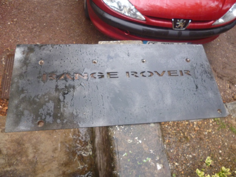

bilan de ce soir......vu la pluie abondante de ces derniers jours, j ai forcé un peu et remonté le toit ouvrant Very Happy (et en tapant ça je viens de me rendre compte que j'en ait oublié de graisser les glissières:hitwall: Hit the wall Hit the wall Hit the wall Hit the wall Hit the wall qué boulet Angry )
ensuite démontage du ski de pont pour l'envoyer demain au zingage Very Happy
"restauration" du SUPERPET, P38 4L V8 THOR de 1999 50th anniversary - Page 2 P1070011
