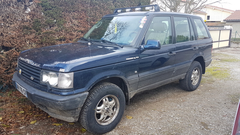

Bon Bin ça y est nouvelles chaussettes....boudiou durdur a demonter!!! Et ca change Smile
"restauration" du SUPERPET, P38 4L V8 THOR de 1999 50th anniversary - Page 21 20171211
On passe des toyo open country m/t en 245 75 16 à des yokohama geolandar en 255 65 16
"restauration" du SUPERPET, P38 4L V8 THOR de 1999 50th anniversary - Page 21 20171212
Et en passant un CT quasi parfait avec juste 3 soucis dont j'avais déjà prévu de remédier en début d'année cheers

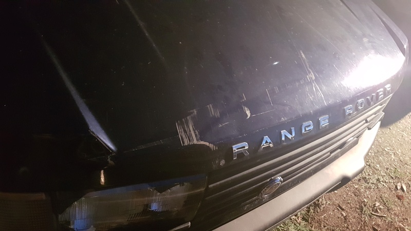

Et un capot à remplacer, un Hit the wall

Message  superwam le Sam 12 Mai 2018 - 21:42
Galerie enfin terminée.. ...ça en jette Smile
"restauration" du SUPERPET, P38 4L V8 THOR de 1999 50th anniversary - Page 21 20180511
"restauration" du SUPERPET, P38 4L V8 THOR de 1999 50th anniversary - Page 21 20180512
