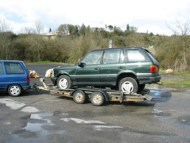

Un P38 de 96 qui a glissé dans un fossé. pas trop de mal a la carrosserie mai en essayant de sortir, le propriétaire, peu être pas très soigneux, a fini par mettre le nez de son 4X4 dans l'eau qui a fini par rentrer dans l'admission.
Il est a 250 ou 300 borne de chez moi mais ça me tente bien. Je fais une offre qui est accepté. Aléa jacta est!
Je m'organise et je vais le chercher. Mon plateau porte-voiture peut porter 1Tonne4 et il portait 2tonne1. Mon évasion doit pouvoir tracter 1tonne3. Il tractais 2tonne5. Mais je m'en suis sorti.

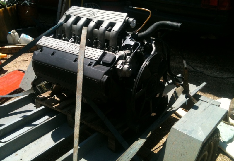

J'ai eu une bonne occasion par un pote pour un moteur monté sur une BMW 325TDS. Je le réserve et je fais un tour sur les forums. Je m’inquiète de cette histoire de pipe d'admission en plastique. Quand je vois le moteur je suis soulagé, elle est en alu. je ramène le moteur chez moi.
Mais je ne me suis pas encore inquiété de savoir si j'ai le bonne pompe a injection. Mais en regardant l'actuateur je vois que le couvercle est différent. La pompe est une 300-1 et pas une 515. D’après mes recherches, l'actuateur est des bien moins bonne qualité que les actuateurs inductifs des P38.
Je décide de changer la pompe. Malheureusement ça n'est pas possible. il y a une différence de diamètre d’alésage de le fixation. Sur un type de pompe, le support est en fonte et fais parti du bloc et sur un autre type, c'est une pièce en alu fixée sur le bloc.
En faisant des recherches, je n'ai pas réussi a savoir si le moteur allais démarrer en changeant simplement l'actuateur. J'ai mis le moteur en vente mais je voulais qu'il roule ce 4x4. J'ai fais patienter les acheteurs potentiels et je me suis mis a adapter le moteur pour mon range.
Pour l'adaptation, il faut supprimer la pompe a vide. Range Rover a trouvé un moyen de faire plus compliqué qu'une pompe a vide et un mastervac. Il faut aussi changer le carter et la crépine. La plaque en alu sous le vilebrequin doit être changé aussi car elle a un passage pour la crépine de range.
