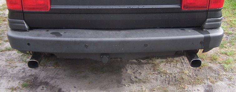

Hier, journée modifs chez Benjamin (RRange).
Objectif:
Installation de l'ECU moteur reprogrammé par Steve66.
Montage d'une double sortie échappement inox avec pots de détente Rémus
Montage d'une descente décatalisée en inox
Montage d'une admission directe K&N
Réglage de l'actuateur de la pompe à injection
+ quelques bricoles
LE RESULTAT VISUEL
LE RESULTAT A LA PEDALE DE DROITE
affraid affraid affraid affraid affraid
EPOUSTOUFLANT ! ! !
Une accélération phénoménale à partir de 1700/1800 tours. Un vrai coup de pied au C..
Un moteur qui respire librement à tous les régimes.
Une sonorité à faire pâlir les vouitts
MERCI à Steve pour sa reprog sur mesure Respect
MERCI à Benjamin pour le taf. Il a sacrément fallu jouer de la disqueuse et du poste à souder pour caler cette satanée double-sortie Very Happy
Prochaine étape: on vire le silencieux central, je trouve que l'échappement est encore trop discret Very Happy
Et puis un jour peut-être, je monterai mes marche-pieds (Rocket Fire  pour scratch )
J'ai même pris une photo de mon P38 sur le chemin du retour

Tu penses avoir combien de chevaux avec ces modifs?

Message  steve66 le Sam 24 Aoû 2013 - 23:46
Cus a écrit:Coucou
185cv 40MKG passe au banc avec un bloc qui a 300000KM
un autre passage fait a 193cv 43mkg avec un bloc de 170000KM
