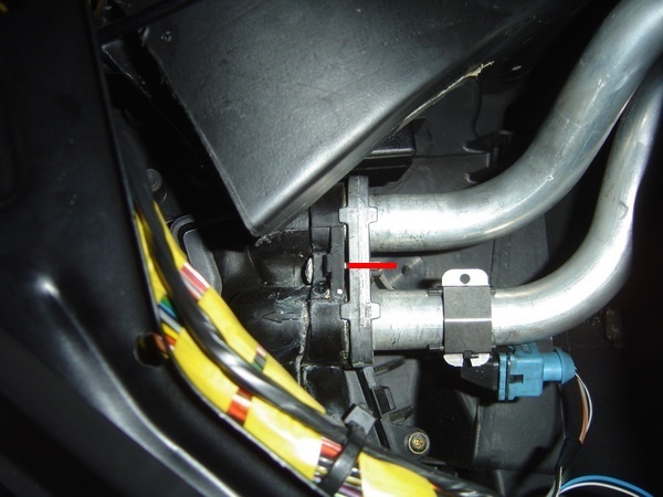

donc ton probleme vient de la vis de maintien des tuyaux qui est bloquée enfoncée dans son support, ici en bas à gauche.....
essaye de démonter l'ensemble "planche de bord", c'est à dire démonte les cotés du cubby box, la boutonnière de lève vitre, la platine de boite de vitesse et son cendrier, le bloc clim et l'autoradio.....apres cela peut etre aura tu l'accessibilité necessaire pour la meche de perceuse....sinon continue jusqu'a la face avant avec les boutons de suspatt et autres....tu verras c'est super facile à démonter et pour le cablage chaque connecteur est différent....impossible de te tromper Wink

Message  cheminal le Lun 2 Sep 2013 - 21:31
La même chose que le dessin ci dessus.

Ça me rappelle la conversation qu'on a eue avec Fabrice, quand j'ai démonté le mien! en gros c'était: tu prends l'embout qui va bien, la bonne rallonge, et ça se fait tranquillou.... Mouais! sauf que.... un sagouin avait remonté la vis au marteau piqueur, et l'empreinte était foirée! moins drôle!
Et quand j'ai commencé à avoir des doutes sur la bride plastique fendue, la réponse a été:
CONSEILP38 a écrit:faudrait pas par ce que la ça se complique une peu mais je ne pense pas ou alors t'as vraiment pas de bol car pour le sortir ben...
tableau de bord par terre et un radiateur de chauffage(c'est pas chers mais la tu vas vraiment le connaitre par coeur ton pet).
Et effectivement, ça c'est compliqué! Mwuahah.... J'vous le dit: quand ça veut pas, ça veut pas!
Maintenant, il me vient une idée...au bout du bout, quitte à flinguer un truc, je pense qu'il vaudrait mieux sacrifier la partie tuyaux, pour préserver la partie radiateur.
Je ne sais pas si c'est possible, mais pourquoi pas essayer de faire une coupe à la dremel, si elle passe, au niveau de la bride, quitte à couper les tuyaux si ça gêne:
L'ensemble tuyaux bride doit pouvoir se trouver facilement et  moindre cout.
Reste à savoir si l'ensemble tuyaux peut se réemboiter facilement... mais ça éviterait un changement de radiateur, sauf si le côté plastique est fêlé comme sur le mien:
