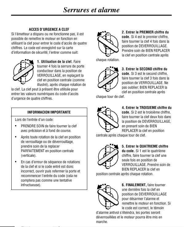

Salut à tous! Suite à changement de batterie les télécommande ne réponde plus et le pet me dit code erroné du coup je fais mon code Eka mai je ne suis pas sur de le faire correctement ... Qqun peut il me décrire la marche à suivre svp?

elle est dans le livret du conducteur , sinon ici utilise la loupe.

Je ne trouve rien dans le manuel d'utilisateur mais il me manque la page 13,14 ....

Message  reb266 le Dim 8 Sep 2013 - 17:35
Et bien sur c'est dans celle-là....
Code eka??? Code_p10

Message  Uncl'Sam le Dim 8 Sep 2013 - 17:56
Merci!!!
Mais je fais la manip comme indiquer mais sa me fais toujours encore code incorrect ....
Que faire dans ce cas la ? Appeler un garage LR le plus proche?

Message  reb266 le Dim 8 Sep 2013 - 18:06
Quand tu as fait la manip 3 fois, pour recommencer il faut attendre au moins 1/2 heure car le pet se met en alarme. Es tu sur d'avoir le bon code?

Message  Uncl'Sam le Dim 8 Sep 2013 - 18:17
J'ai pris le code d'accès qui est sur la petite carte à l'avant de mon manuel ( mais je crois que le précédent à acheter ce manuel car il n'était pas avec la voiture à son achat... ) sinon comment être sur d'avoir le bon code?

Uncl'Sam a écrit:J'ai pris le code d'accès qui est sur la petite carte à l'avant de mon manuel ( mais je crois que le précédent à acheter ce manuel car il n'était pas avec la voiture à son achat...  ) sinon comment être sur d'avoir le bon code?
Il faut contacter LR.

Coucou +1 avec ta carte grise il vont te donner le code sinon trouve une personne qui a un nano et fait supprimer le code

Coucou  il y a deja un post la dessus regarde dans la loupe,ta serrure conducteur doit etre HS si tu n arrive pas à le rentrer

Coucou Bon ben voilà le fin mot de l'histoire remorquage du Range Rover P38 Jusque chez LR annemasse et verdict : changement des serrures et remplacement du BCM ... Du coup j'ai demander qu'ils neutralise l'alarme pour ne plus être embêtée ....

Coucou LAVALLEE , surtout pour que le code prend bien, il faut bien mettre ta clé a la verticale dans le barillet,a chaque mouvement de la clé, sinon ça ne fonctionne pas... Non non non

Je fais bien attention à mettre la clé à la verticale. Mais ça y est, j'ai débloqué le Pet. J'avais décidé de le traité par le mépris et de faire autre chose. J'ai fait une tentative mais avant de faire quoi que ce soit, j'ai verrouillé manuellement la portière conducteur en enfonçant le taquet intérieur. Je referme ma portière et j'attaque directement la procédure ( 4 fois à droite en mettant bien la clé à la verticale et j'enchaine les numéros du code) après le deuxième coup de clè, j'ai entendu la condamnation centralisée fonctionner et à la fin de mon code pas d'indication code incorrect. Je mets la clé dans le contact : message alarme déclenchée et après un deuxième préchauffage, le bruit magique du Pet à mazout qui démarre cheers . Je vais réessayer tout à l'heure car il faut que je refasse un petit coup de réglage d'actuateur et j'ai besoin de déplacer le véhicule. Cependant je me demande si il ne vaudrait pas mieux que je change ma serrure ? Je vais virer ce p... de code Rocket Fire dès que j'ai un hawkeye en main.
