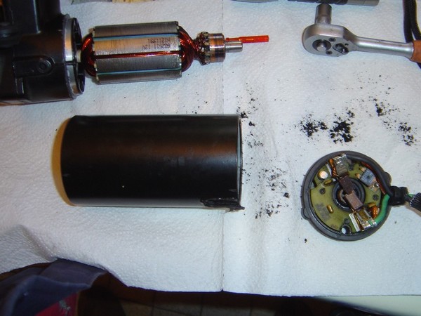

On commence par enlever les deux longues vis de fixation, en ayant pris soin de faire des repères sur l'avant, le corps, et l'arrière du compresseur: Clé à cliquet douille de 8
Compresseur EAS: Échange d'une Protection Thermique Défectueuse Compre10
Compresseur EAS: Échange d'une Protection Thermique Défectueuse Compre11
Ensuite, on va percer le rivetage qui tient le circuit imprimé à Ø 2,5mm en vue d'un taraudage à Ø 3mm.
Utiliser une perceuse à colonne, ou une perceuse sur bâti.... Vu le diamètre des trous, percer droit et d'équerre avec une perceuse à main, me parait très risqué!
Comme le rivetage comporte un creux, ça tombe bien ça va nous guider pour percer dans l'axe.
Ce sera suivi d'un petit coup de forêt Ø 4 ou 5mm pas trop appuyé, juste pour faire sauter ce qui reste de la tête du rivetage...
Compresseur EAS: Échange d'une Protection Thermique Défectueuse Compre12

Arrivé là, il ne reste plus qu'à ré assembler les morceaux en sens inverse.
