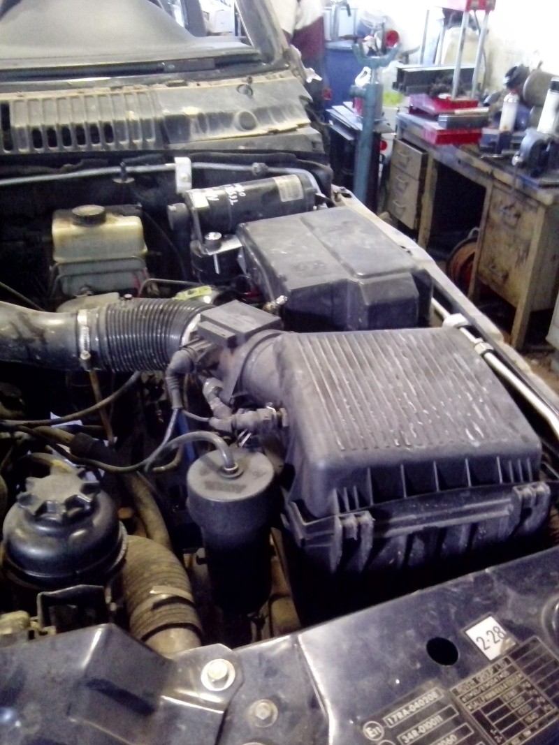

voila il y en a qui on des ph2 avec debilemettre et egr
mais voila quand la sonde d'air est hs il faut remplacer tout le debitmettre et donc assez cher
j'ai trouver une solution qui marche pour l'instant avec ce qui sont equiper de ma reprog sa donne sa
sonde d'air et debimetre  Img_2010
sonde d'air et debimetre  Img_2012
il fonctionne avec la sonde du ph1 et la plage de mesure est identique
j'ai le schema si il yen a que sa intéresse
