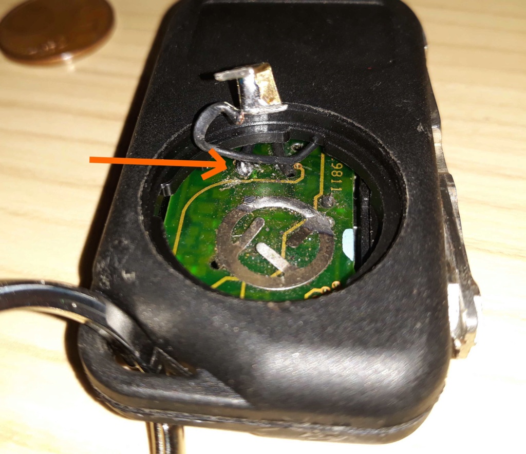

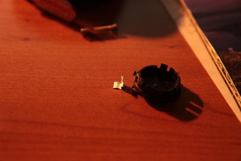

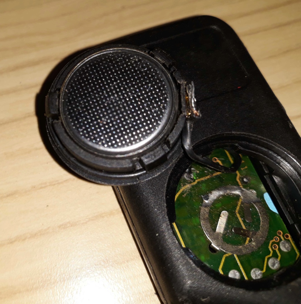

Message  capflamme50 le Ven 3 Aoû 2018 - 20:50
bonjour a tous;
J ai eu le même souci, la fameuse languette qui est cassée.
J ai pensé tirer un petit fil de la position initiale de la languette vers la petite pièce métallique qui ramène le pole + des piles. Oui mais impossible a souder à l étain (inox ?).
J ai donc refait cette pièce dans un petit bout de laiton.
ça marche impec.
quelques photos
La flèche indique le point de départ du fil :
Clé Bip en panne, tombé, il manque un truc [RESOLU] 20180810
La pièce remontée ds le boitier piles
Clé Bip en panne, tombé, il manque un truc [RESOLU] 20180811
voila
et avec les piles :
