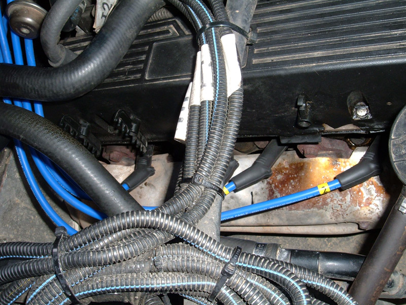

petite vue départ bobines
Montage d'un Faisceau Magnecor pour un 4.6L GEMS Web5278

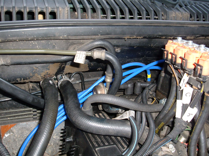

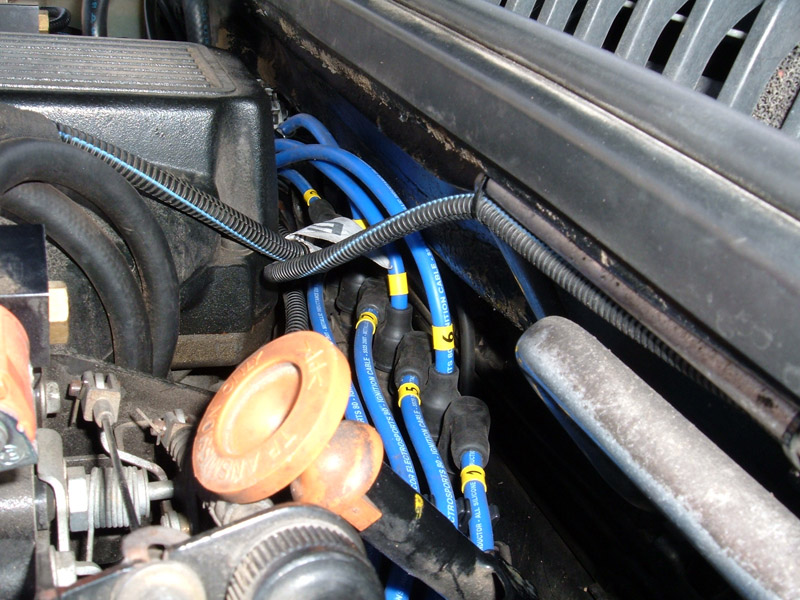

la mise en place coté gauche (face au moteur ) est assez aisée
Montage d'un Faisceau Magnecor pour un 4.6L GEMS Web5279
Montage d'un Faisceau Magnecor pour un 4.6L GEMS Web5280
car plus de place.
pour l'autre cote le démontage du conduit d'admission est nécessaire au positionnement du faisceau.

la question reste sur le cheminement du cote gauche j'aurais peut être intérêt a remonter le faisceau au dessus du cache culbu pour limiter la proximite et donc la chauffe du collecteur
a voir

il n'ya pas du tout besoin de démonter l'admission pour mettre en place le faisceau, ça prend 10 minutes, il faut mettre les cables un par un dans l'ordre, et ensuite les accrocher ensemble avec les peignes.
