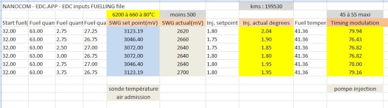

Message  papamike le Jeu 12 Nov 2015 - 18:44
Suite du feuilleton.
Que pensent nos éminents spécialistes du Mazout de cet enregistrement.
Arrow
Arrow
C'est grave Question Docteur... scratch
J'ai juste ou je suis recalé.... Question
Age : 74
Message  BROUILLET PASCAL le Jeu 12 Nov 2015 - 20:01
pompe mal réglée mais l actuateur c est pas mal du tout.....
il doit mal démarrer a chaud ????
