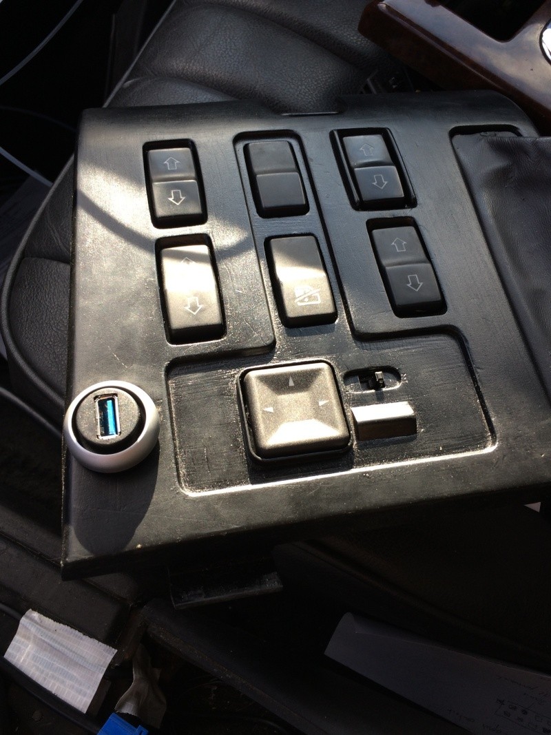

On perce là platine lève vitre pour y installer la prise USB (ça passe tout juste tout juste) :
Pour la suite, il faut passer le fil USB et le fil d'entrée Auxiliaire (qui vient de la fiche du boitier) sous le cache du levier de vitesses (un peu de scotch pour les maintenir et il faut faire une petite entaille du côté de la platine lève vitre (sinon le cache du levier de vitesses ne se clip pas..) j'ai fait aller le fil Auxiliaire dans le vide poche central (comme je l'utilise peu, au moins il est caché)
On ré-installe tout le petit bazar et on a donc notre petite prise usb en face de la platine lève vitre (pratique pour y brancher un clé USB, ou bien l'iPhone dans mon cas) De plus, ça recharge le téléphone même si le boitier n'est pas en cours d'utilisation.. :
