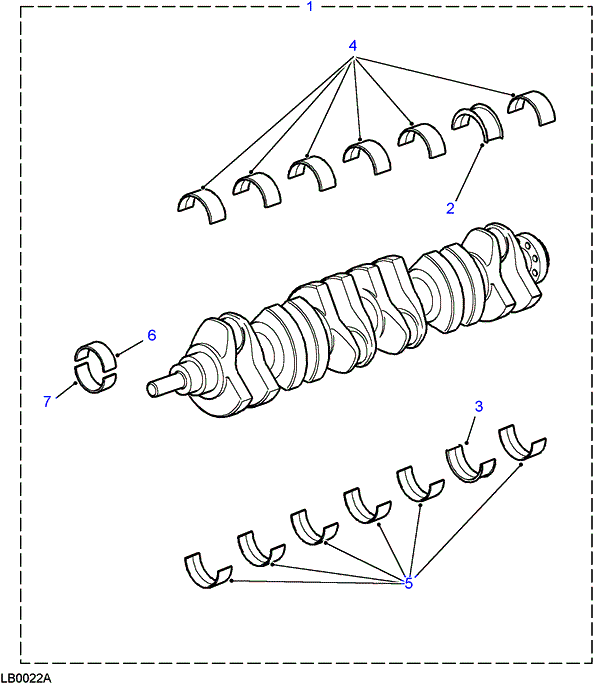

gros soucie sur mon PET.suite a un bruit anormal du coté de la poulie damper , j ai effectuer le démontage de c elle si cet après midi !
le jeu ce trouve derrière la poulie sur la sortie du vilebrequin . le joint et hs de l huile de partout , donc dépose du carter d huile .
par manque d info j en suis la .
donc il y a la pompe a huile , mais y a t il un roulement entre la pompe a huile et le pignon de chaîne de distribution .
j ai chercher sur le net coté vue éclaté je pense avoir trouvé un ensemble de deux coussinés ,mais cest çà ou pas  ?

y a pas de roulement regarde là
et là   http://www.allbrit.de/DataImages/MGROVER/dabxfa1a.gif
http://www.allbrit.de/DataImages/MGROVER/dabxca2a.gif

donc c est la pièces repère (3).
le maintien du vilebrequin coter poulie damper ce fait avec cet bague alors ?

la piece 3 c est un palier latéral attention il seront TOUS à changer
et chaques paliers à sa couleur
bien nettoyer l interieur du bloc sinon tu risques de pas voir les couleurs
c est bien pour ca qu il a pas le meme n de piece sur l éclaté
rien que le n 3 j avais payé 35 euros... les autres je sais plus
mais avant de te lancer dans les frais vérifie l état du vilo si HS vaut mieux retrouver un autre moteur

si tu sens du jeux a la main sans rien démonter ça m"étonnerais que le vilo soit pas HS tu peux chercher un moteur
