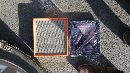

bonjour à tous
Çà fait le 2eme filtre a air KN que je reçois et ce n'est toujours pas le bon !!!! trop petit !!!
je ne comprend rien, pourtant c'est la boite à air d'origine!
Une idée du problème ?
Filtre a air KN pour le 2.5td 20160110
Merci de votre aide

j'en ai un 240mm x 205mm qui était monté sur le miens de 1998

Coucou Le problème : il viens de toi !! tongue Il y a 2 modèles de boite à air sur les p38 diesel donc 2 modèles de filtre selon l'année et tu n'a vraisemblablement pas fait attention !! Wink j'ai un modèle 95 et un filtre kn.

Coucou  le bon modèle pour ton pet de 95, c'est celui-ci :
http://www.paddockspares.com/kn33-2744-k-and-n-filter.html
ref kn : KN33-2744
Vérifie la réf que tu a sur ton filtre kn

non non le problème ne vient pas de moi, je connais le vehicule que j'ai ! c'est les bases de donnée des vendeurs qui est fausse !
en tout cas merci pour la référence du KN qui me convient, c'est exactement l'info que je voulais ! merci beaucouppppp
