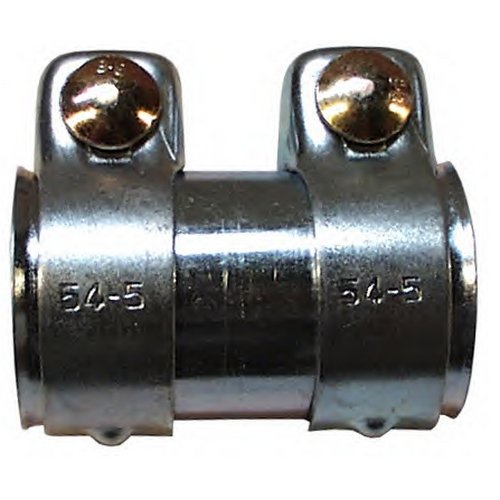

Décatalysé à la mode Salonnaise maintenant (flexible de 10 cm soudé en lieu et place des catas, y simplifié, glasspack auvergnat acier...)
Pour ceux qui ne savent pas souder, un montage avec des manchons et des brides en U suffisent largement, avec du mastic de montage ça tient sans problèmes... Comme le dis très bien Lucmat, ici on se balance les bons et les mauvais plans, en voici un pour un montage de glasspack pour les non soudeur
La boite Le Flexible.fr est très sérieuse et le matériel est super. Si vous voulez simplement monter un glaspack sans décatalyser,
prévoyez 2 manchons fendus en 60 mm, 4 brides en U pour tubes de 60 à 65mm, une disqueuse de bonne qualité et quelques disques..

J'ai déjà utilisée des brides en U. Je trouve pas que cela soit le top....
Ce type de manchon est bien meilleur....
"Oeuf corse" c'est un poil plus cher
Et à monter avec la pate qui vas bien, bien sûr !

Oui sauf que la ligne d'origine est légèrement courbée, la bride en u et les manchons fendus corrigent cet effet. En doublant les brides en U c'est archi violent comme serrage
