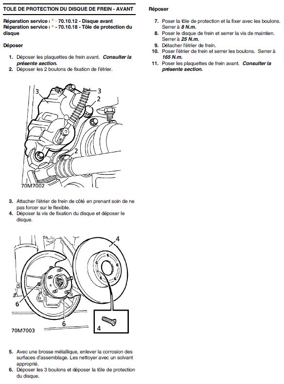

02 TOLE DE PROTECTION DU DISQUE DE FREIN AVANT  - Dépose plaquettes puis étrier puis disque puis tôle
Tutorial changement différentiel (nez de pont) avant 02_tol10

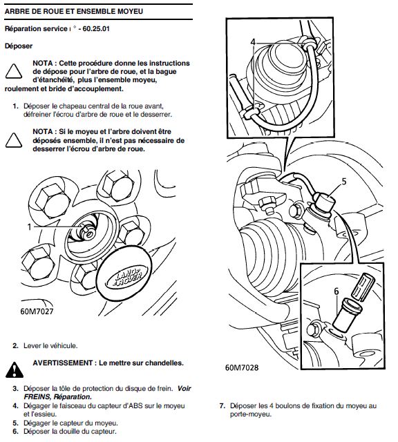

03 ARBRE DE ROUE et ENSEMBLE MOYEU  - Dépose ensemble moyeu avec l'arbre de roue - page 1
Tutorial changement différentiel (nez de pont) avant 03_arb10
03 ARBRE DE ROUE et ENSEMBLE MOYEU  - Dépose ensemble moyeu avec l'arbre de roue - page 2
Tutorial changement différentiel (nez de pont) avant 03_arb11
Qu'en pensez-vous ?

Les pros le diront mieux que moi, mais pour y avoir passé un peu de temps, voilà ce que j’ai retenu :
Concernant les freins, ne démonte pas l’étrier tout seul, démonte le bloc complet avec les 2 vis de 15 (vis « 2 » sur le dessin des freins)
Pour retirer les ½ arbres, desserrer les 4 vis de 19 de 4mm, puis taper dessus pour commencer à sortir l’ensemble moyeu/arbre, sans toucher au disque, puis continuer en desserrant progressivement les vis de 19…
Tu n’as pas besoin de toucher à l’écrou d’arbre de roue
Tant que tu y es, change tes joints spi de pont, ça vaut que dalle…
Pour le reste, place aux pros et bon courage à toi
