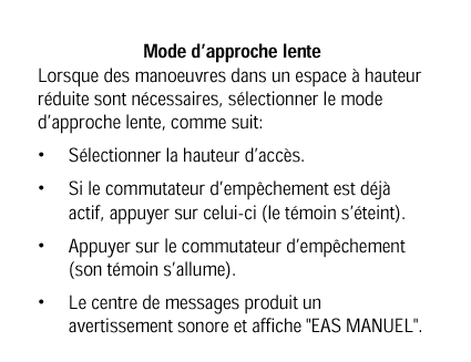

Message  Nico70 Sam 20 Fév 2016 - 20:17
Ça doit être ça dont vous parler... scratch
[img]Toit ouvrant non réglé Image_11[/img]

Message  Invité Dim 21 Fév 2016 - 0:40
lucas690 a écrit:Tout est écrit dans le talmud RAVE
Manuel du conducteur  tongue
Nico70 a écrit:Coucou Coucou
Toit ouvrant non réglé <a href=Toit ouvrant non réglé Image_11" />
L'extrait Super !

D abord il braille, comme indiqué dans le manuel utilisateur qui est dans le RAVE.
Toit ouvrant non réglé Img00210
ah ces jeunes il faut leur mâcher le travail !!!!
