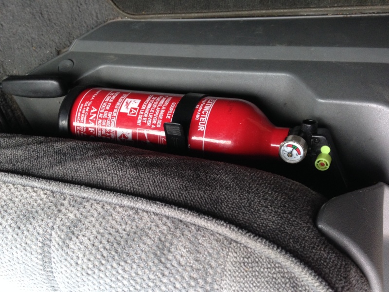

Hello tototata,
Tu as aussi un extincteur dans l'habitacle ?
Je te pose cette question car plus accessible que dans le coffre en cas de problème

Message  tototata1416 Dim 28 Fév 2016 - 9:37
Coucou  Phil
Bah à vrai dire il était déjà dedans quand je l'ai acheté Super ! il ne gêne pas là Non non non
Maintenant un Range Rover P38 qui a un départ de feu, ce n'est pas un riquiqui d'extincteur qui stopper quoique se soit What a FaceWhat a Face sauf si c'est le départ...
