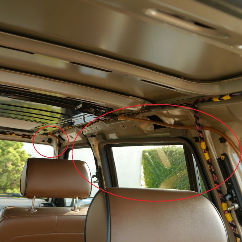

J74 a écrit:J ai une question, peut etre bete mais j y vais quand meme
Si mon probleme vient des evacuations du toit ouvrant, vu que j ai tout condamne a ce niveau, par  ou elle rentre la flotte ?
Deux cas possible:
- Soit tes tuyauteries avant et arrière sont pleines car bouchées en sortie, donc il reste de la flotte sur les gouttières latérales du TO.
Si ton Range Rover P38 est stationné un peu incliné, ça s'écoule...
- Soit étanchéité du pare brise et la flotte rentre par là...
[img]Mon pet prend l eau - Page 2 P1010411[/img]

Message  tototata1416 Dim 3 Avr 2016 - 9:44
Ah c'est sur que si un âne a tiré sur les tuyaux, y a de forte chance qu'il soit debranché du haut, au niveau du raccordement du toit ouvrant
C'est simplement un rislan qui les tient, et niveau serrage tu enlèves facilement à la main sans les couper
Mon pet prend l eau - Page 2 <a href=Mon pet prend l eau - Page 2 P1010410" />

Message  J74 Dim 3 Avr 2016 - 18:16
Faut virer le ciel de toit pour y acceder ou on peut faire plus simplement ?
J74
Ville et code postal : Haute savoie
Mon pet prend l eau - Page 2 Empty re
Message  BROUILLET PASCAL Dim 3 Avr 2016 - 20:18
pas le choix que de démonter le ciel de toit
Mon pet prend l eau - Page 2 Empty Re: Mon pet prend l eau
Message  tototata1416 Dim 3 Avr 2016 - 20:23
J74 a écrit:Faut virer le ciel de toit pour y acceder ou on peut faire plus simplement ?
Pas le choix, en effet...affraid
Faut il être certain que ton infiltration d'eau vienne de là Wink
