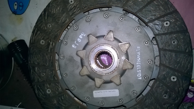

alors après déduction de mon bloc (mazout)voilé nous avons tombé mon moteur pour y mettre celui qu un ami du site nous à trouver....mais grosse surprise!
j'avais mis le volant moteur avec kit embrayage neuf...j'ai fait au grand max 300km....en sortant le moteur surprise le disque d'embrayage est fissuré .....
nouvelle découverte sur mon zout Wp_20110
nouvelle découverte sur mon zout Wp_20111
je ne comprends pas....
volant moteur LUC neuf 300km
kit embrayage complet LUC.neuf 300km
boite à vitesse refaite et pas de jeu sur sortie arbre....

ils m'ont dit pas de soucis pour la garantie....mais j'essaye de trouver ce qui à causé ça...au prochain pet je re-démonte pas je le brule le pet =) donc comme tout est ouvert en cas je pose la question...
tu crois que en tirant avec la chèvre on à pu le casser le disque? ou un mauvais centrage ? meme si on l'a fait avec l'axe de la boite pour pas se tromper ?
et dernière question il y a un sens pour le monter non ? resto ou verso...si tu peux me dire quelle photo de face à la boite pour le disque =) on sais jamais Humour!
merci!!!!!!!

oui en effet y a moten de se planter ,on peut le mettre dans les 2 sens mais 1 seul va... je vais essayer de retrouver des photos....
en general avant demontage du disque je fais tjrs un repere dessus pour pas me planter....

putain alors pareil on l'a pas mis dans le bon sens...et dans le carton LUC rien pas de notice....

l inscription fly Wheel side veut dire coté volant moteur tongue
pas con le mécano de base Laughing Laughing Laughing

bon ben il était bien monté alors...ça va me stresser encore =)
car le papi à qui j'ai acheter le range avait fait 2 disques en 5000km à chaque fois....et en fait c'était la boite qui avait les roulements hs et l'axe de sortie de boite qui avait 2 cm de jeu.....(résolu après)
j'espère que ca vas aller.... Very Happy

Sur la photo 1 la partie centrale cannelé à l'air fortement désaxé, n'aurai tu pas un problème d'alignement de ton axe de boite malgré la réfection.
Après je n'ai pas encore fait d'embrayage sur un Pet, le spécialiste c'est Pascal.

le plus important c est aussi de changer le roulement pilote derriere le volant c est lui qui maintien l arbre de sortit de boite en ligne tongue tongue

oui oui le roulement est ok et pour l’alignement tout est démonter sur la photo ! je te rassure il était pas monter comme ça =)on l'a centrer avec l'axe de boite quand elle était démonter Very Happy

ok on va mettre ca sur le dos de la piece alors Laughing Laughing Laughing Laughing Laughing Laughing Laughing
