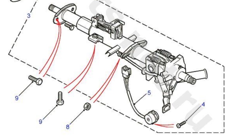

Tu n'aurais pas à tout hasard un boulon repere 9 de parti?
Ou ton cable grippé?
[img]règlage du volant Image34[/img]

après inspection du Range Rover P38 : scratch
il y a tous les boulons
j'ai bien poussé la manette ( pas comme un dingue mais pour l'aider à trouver un cran )
mais rien n'y fait pale
