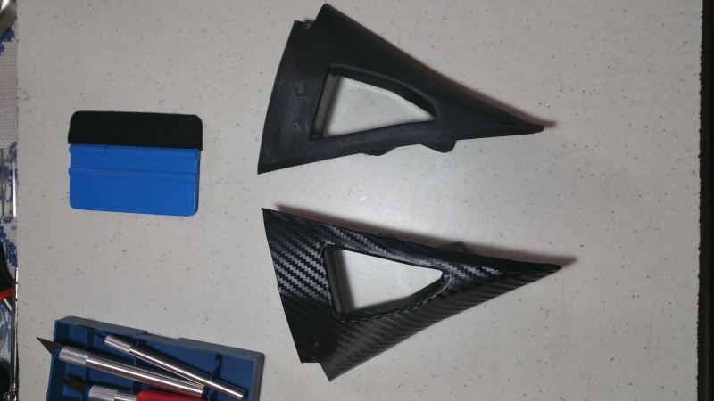

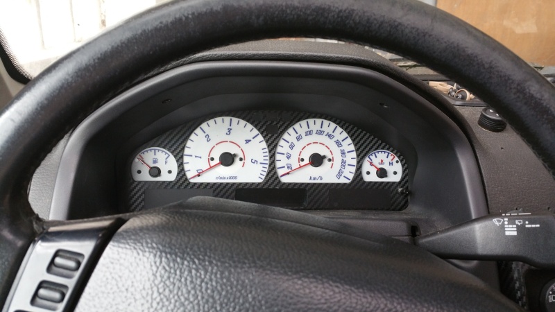

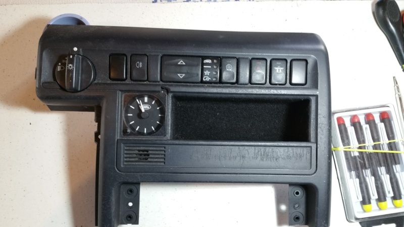

Lors d'une série de maintenances, affichage HEVAC, joints chauffages et autres comme tout était démonté j'ai testé le covering carbone 3d.
Toute la console a été bien usée par le précédent propriétaire, la peinture est rayée et délavée.
Après un nettoyage au tampon scotch brite à l'eau très chaude avec du bang ménager la peinture est partie et le plastique n'a plus de rayures.
Il ne reste plus qu'avoir de la patience, un cutter et un sèche cheveux.
Le cout de l'opération ? 30€
A plus ...
