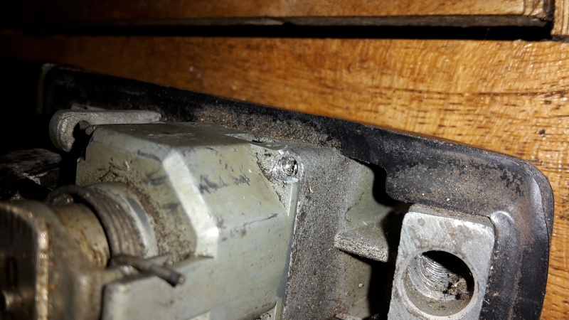

on peut remplacer le barillet sans la clé, voici les photos , je précise que dans mon cas, celui en photo et l'ancien, bidouillé par l'ancien propriétaire.
Essayé d'extraire la goupille , ou percer à 1.5mm celle ci pour libérer le mécanisme (sur la photo celui à été loupé, mais pas très grave pour la suite)

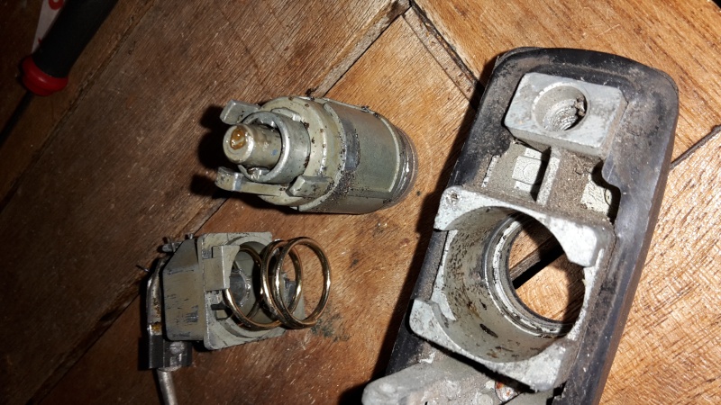

Sur la suivante , essayer d'extraire la goupille du mécanisme avec la tringlerie, puis déposer celui ci avec son ressort
après, tourner l'ensemble d'un quart de tour , en restant bien appuyé (sinon tous sort d'un coup avec le ressort)

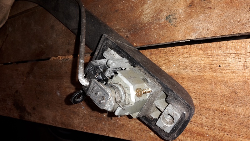

enfin, repose avec vis , par très propre , mais dans mon cas , c'est juste pour remonter sans perdre les pièces
