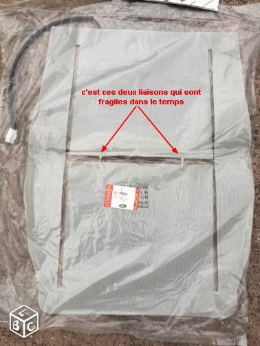

Voici une photo d'une nappe neuve , afin de vous montrez plus exactement ou cela casse.

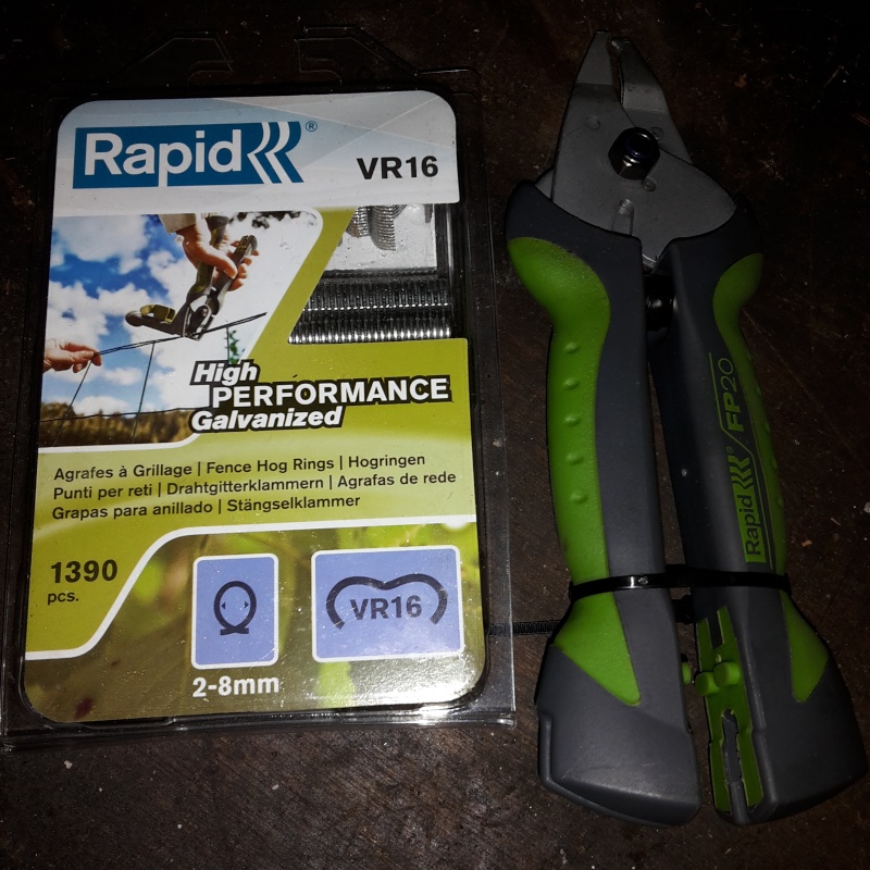

Avant tout je vous conseil de vous procurer une pince à grillage avec ces agrafes (surtout pour le remontage)

Voici une photos des agrafe a couper pour faciliter l'accès et pour surtout éviter de tous déchirer

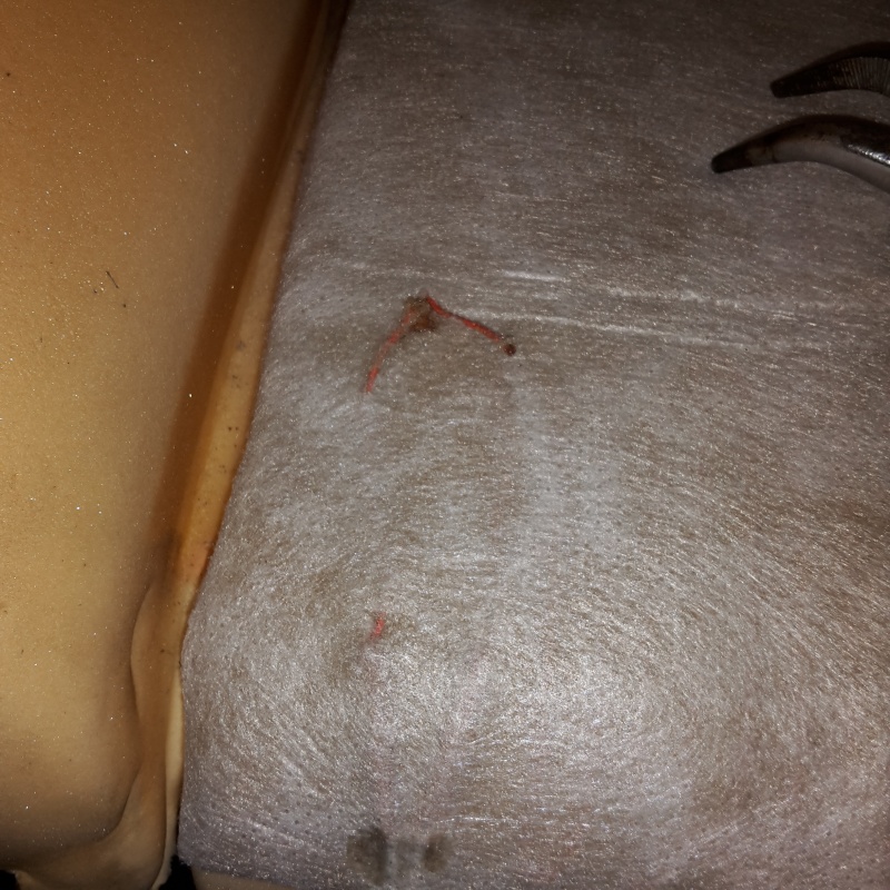

Dans mon cas , j'avais également la résistance du dossier coupé à un endroits ,bon après garantie d'origine de 1996 (c'était marqué dessus)elle avait bien vécu Smile , mais plus étonnant c'est que le siège passager était nickel(pourtant d'origine aussi) , surement que l'ancien proprio était un vieil ours mal léché, et ne voulait pas prendre d'auto stoppeuse Humour!
voici une photo de la résistance du dossier , assez facile a détecter du à une petite brulure
Réparation siege chauffant Repara10
