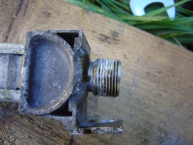

Pour le premier raccord, c'est venu sans souci:
En revanche pour le deuxième, ça a été un peu plus sportif!
Une fois ouvert des deux côtés, après le coup de burin, l'écrou s'est désolidarisé du manchon fileté sur une moitié, laissant un jour d'1mm entre les deux filetages... J'ai réussi à le desserrer facilement d'un ¼ de tour, mais après, plus moyen.... donc prudence, un autre petit coup de dremel plus tard, et la moitié est sortie complètement... en revanche, l'autre moitié était restée sur le manchon! ... et pas desserrable non plus!
J'ai donc décidé de refaire une coupe à la moitié de la moitié....
Et là, c'est venu!
Le raccord a morflé sur 1 filet ½. je pense que c'est plus l'oxydation, qui l'a bouffé, que mon desserrage léger...
Malgré tout, vu ce qu'il reste comme filets corrects, je pense que mon radiateur est sauvé!
Reste à ne pas forcer comme une brute, au serrage de la nouvelle durit!

Autres questions:
Il vous paraissent "frais" mes filets... (on dirait que je vends du poisson!
J'envisage de mettre un coup de graisse au cuivre, au remontage... bonne idée ou pas?

salut,
oui tes filets on l'air d'etre vraiment tres correct.
l'idee se mettre de la graisse cuivree est une bonne idee.
Surtout ne pas les serre trop dort, comme on dit 1/4 de tour avant que sa casse.

Re: V8: Remplacement des Durites de Refroidisseur d'Huile
Et ben, c'est rock 'n roll de démonter des durits...... bravo pour les photos champêtres
