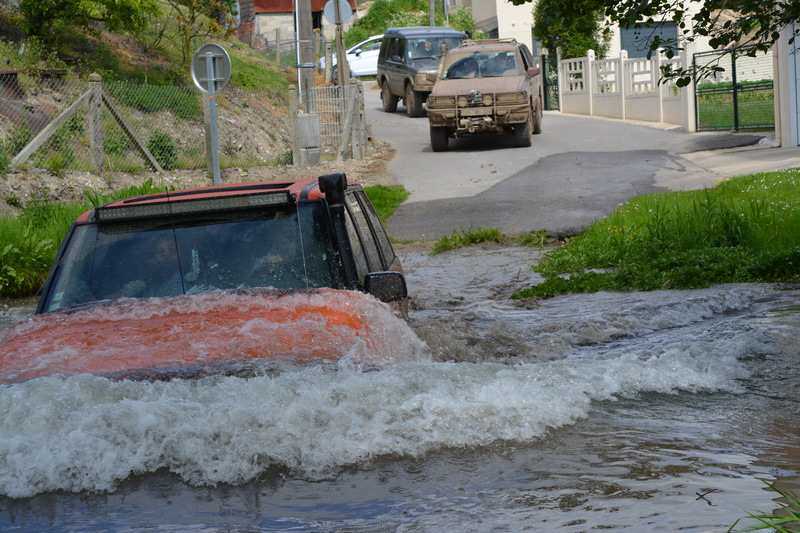

bonjour
Ce week end, randonnée de 2 jours en Normandie malheureusement écourté par une casse du ventilateur et perçage du radiateur donc retour en plateau
un gros passage à gué assez profond, mon premier, peu être un peu trop brusque... mon ventilo était neuf... mais marque inconnu. toutes les pales ont explosées
Casse pale ventilo et percage radiateur lors d'un passage a gué Dsc_0013
Casse pale ventilo et percage radiateur lors d'un passage a gué Dsc_0011
Casse pale ventilo et percage radiateur lors d'un passage a gué Dsc_0010
Casse pale ventilo et percage radiateur lors d'un passage a gué Dsc_0012
Quelle est la solution pour avoir quelques chose de fiable, et solide ??????????
j'ai deja testé kit ventilo elec KENLOWE, moteur cramé au premier gué...
c'est le 2eme week end de suite gachée (week end precedent dans le sable, moteur changement de gamme HS) par une casse alors que je passe énormement de temps sur le pet. je commence à baisser les bras et penser à passer à autre chose Sad
merci de votre aide

un peut haut l eau...
n oublie pas que tu as tout l electronique sous les sieges avant en cas d entrée d eau tu crame tout les ecu et le bcem....

oui je sais bien, mal évalué le niveau Sad
j'avais changé mes joints de porte en préventif Laughing

faut pas lui demander l impossible,sans oublié la fusebox et l ecu moteur... ca aime pas l eau tout ca...
pour ton ventilo pareil vu la photo et la vitesse ou tu es rentré dans l eau pas étonnant...
la prochaine fois prend des pieces de rechange Laughing Laughing Laughing Laughing

Vu le bourrin, autre chose et ce sera pareil!!!

Cela ne sert pas a grand chose vu le nombre d'ouvertures ailleurs dans le sous bassement de la caisse.
certain mette une "cloison" amovible devant les radiateurs le temps du franchissement
pour éviter de colmater les radiateurs avec de la boue ou des herbes,
cela doit pouvoir le faire pour la vague d'eau du mode bourrin!!!

Non autre chose ne sera pas pareil. Les pales du viscocoupleur du 2,5 ne sont pas protégées comme celles du V8.
D'ailleurs, qui a déjà vu un cas de pales de visco cassées sur un V8?

Les prochains passages aussi profond, passe les en marche arrière Laughing Laughing Laughing
C'est un Range Rover P38 pas une amphibie Exclamation Wink
