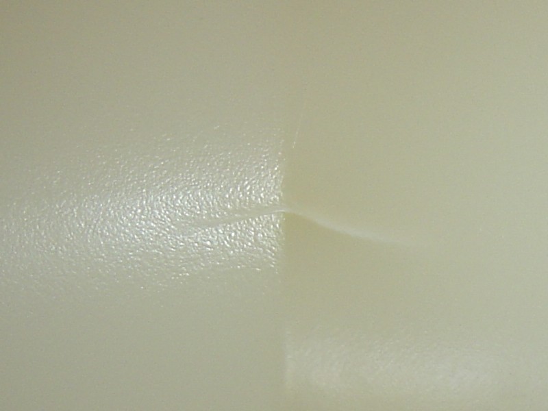

Bon! autopsie du corps:
Joli, non???
Je vous fait juge, monsieur le procureur!
C'est quand même curieux que ce soit parti à cet endroit-là...
Ça aurait été une surpression, je pense que ce serait parti d'ailleurs....

Pour le 2, je pense que si c'était le cas, j'aurais retrouvé du LDR au bout de la pipette de trop plein... or cette zone était sèche.
Il reste aussi une hypothèse: qu'il ait pris un coup...
Tiens: une vue d'un autre endroit:
Et par rapport à ce qu'a dit Fabrice plus haut: il est possible aussi qu'ils sortent de la même usine.... avec la même qualité de plastique et tout et tout... Mais ceux qui ont 0 défaut vont chez LR, et ceux qui comportent des défauts d'aspect sont vendus sur le marché parallèle... ça évite de les passer au broyeur.

Le mien était fêlé en dessous. Je pense que c'était dans le cône qui remonte vers le haut du vase à l'intérieur de celui-ci, mais je n'en suis pas certain car j'ai été obligé de le rendre pour avoir un neuf en échange car il était encore sous garantie.
Les effets que ça à produits sont un peu différent du tiens. J'ai d'abord eu, sans doute, une très légère fissure qui a créée une sorte de prise d'air qui faisait que le vase montait en pression tout seul en faisant penser à une surpression due à des gaz d'échappement dans le circuit de refroidissement. Le vase s'écoulait par son trop plein sous le bouchons ( -2 à -3cm à chaque fois quand même) à l'arrêt lors du refroidissement du moteur (pas de perte en roulant)...
Mais ça je l'ai déduit après avoir changé mes joints de culasse car comme j'avais des trace de LDR a cet endroit là j'ai d'abord pensé que c'était eux les coupables et je les ai fait refaire... Après le changement ça c'est poursuivi jusqu'a ce que j'ai une vraie fuite par le dessous vers l'arrière du vase. Bien évidement j'ai pensé que la surpression précédente avait fait péter mon vase et l'ai changé sans trop croire que ça résoudrait mon problème de débordement du liquide de refroidissement...
Et bien j'avais tort, depuis que le vase est neuf...et ça fait plus de 2000kms...RAS plus de problème du tout, donc c'est bien lui qui était bizarrement à l'origine de tous mes problèmes.
Etrange histoire non ?

Re: Vase d'expansion fêlé
tototata1416 a écrit:![]()
À 90% du temps, c'est le haut du radiateur qui pète en cas de grosse surpression si le bouchon ne suffit pas ou ne fait pas le TAF, mais on a jamais vu des vases s'éventrer![]()
Des radiateurs tués y en a un paquet ici![]()
Fallait bien en trouver deux pour inaugurer...
bon,croisons les doits .........pour les radias qui pettent ,ca mon fournisseur de radiateur me l'a confirmé ....il etait meme décu que je ne change pas le mien !
cambouis 14- pet lover
Salut volta,Volta a écrit:![]()
Merci HLR, pour le retour.![]()
Etrange histoire, en effet!![]()
Juste une question supplémentaire: as-tu changé de bouchon en même temps que de vase, quand il a été fêlé???
Le bouchon a été changé lorsque j'ai fait faire les joints de culasse. Il a été changé par un origine. A mon avis celui d'avant était bon car le bouchon LR à eu le même comportement jusqu'a ce que le vase pète complètement.
Mais je suis un peu plus rassuré tout en sachant que j'ai toujours dans la voiture le bouchon d'origine qui a fait 160 000kms sans problème et que j'avais changé par précaution lorsque mon moteur a surchauffé et "porosité" en 2010 ce qui à entrainé son changement par un reconditionné TURNER. Changer avant que les problèmes arrivent n'est pas toujours bon d'ailleurs quand on voit qu'un vase d'origine fait 210 000kms avant de se boucher et qu'un neuf BRITPART ou autre fait 5 000 bornes maxi....
hlr- pipelete irrécupérable
Salut toto,tototata1416 a écrit:![]()
J'ai bien du péter 4 radiateurs depuis que j'ai le pet et aucun n'a pété en haut. Je crois plutôt qu'ils pètent dans le faisceau.
