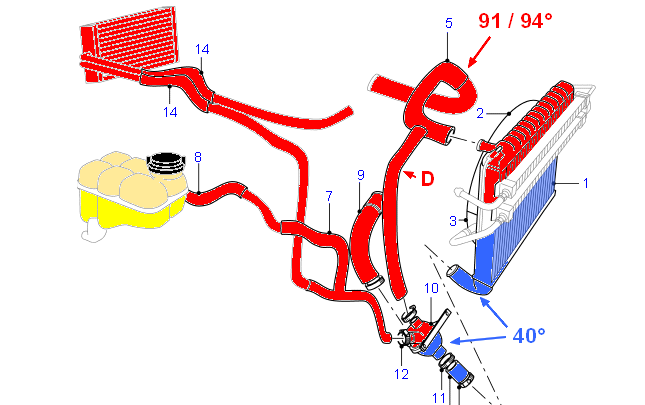

Vérif des températures:
Vase d'expansion fêlé - Page 5 Refroi10
Dans le vase: on plante la sonde d'un thermomètre: 91° à 94° selon les différents régimes auxquels on a fait les tests...
On peut considérer je pense que cette température est la même à très peu de choses près, en haut du radiateur et dans les durits supérieures.
On s'apercevra aussi que le thermomètre laser de Thomas, ne donnera pas de valeurs vraiment cohérentes avec le thermomètre à sonde, sur la mesure de température prise sur les Durits.
Une chose est sûre, c'est que la Durit du bas du radiateur reste tiède au ralenti... je dirai 40° environs, et monte un peu si on emballe le moteur vers 1500/2000 t/min et qu'on y reste un peu.
Autre chose aussi, la Durit marquée "D" sur mon schéma, est sensiblement moins chaude, que la grosse sur laquelle elle est piquée...
On a même pensé à un moment que le Té de piquage pouvait être bouché...
Après démontage, on s'est aperçu qu'il n'en était rien
Et là, on s'est posé des questions...

Donc ce qui collerait avec les valeurs qu'on a relevées... Et ce qui veut dire aussi, que le calorstat joue bien son rôle de régulation!
Et pendant ce temps là, le Nano indiquait 96,7°/97,5°...
On a arrêté de se poser des questions et on est parti essayer l'auto... et là: 94,5°/95,2° en roulant... 96,7° en charge dans les petites rues et 97,5° à l'arrêt... et 92,2° jusqu'à 88° en descente...
Donc plutôt pas mal...
Au retour, le niveau avait baissé... complément par 0,5l (je pense, c'est Thomas qui l'a fait)..
Reste la question du décalage entre temp Nano et temp Thermo... Ce que je pense c'est que, ni le Nano ni le Thermo laser ne donnent des mesures fiables...
Pour le laser, ça peut être une bonne indication tout au plus, car il y a de sacrées variations en fonction des surfaces que pointe le laser, et pour mesurer la température d'un liquide, vu que le faisceau du laser traverse le liquide, je ne suis pas vraiment convaincu du résultat...
Pour le Nano, à voir si le décalage dont parle Luka est toujours constant et sur toute la plage de mesures.... Surtout autour de 90/100°
Je pense que la méthode la plus fiable, c'est un thermo à sonde, dont la sonde est plantée dans le vase... (pour donner des images à sassa.. Mwuahah )
Patrick & Toto, si vous partez sur deux thermos laser différents, je ne pense pas que vous arriviez à avoir des mesures identiques et fiables...
Donc ne vous prenez pas trop le chou avec ça!  Wink
En revanche, si il y en a qui ont un thermo à sonde fiable, leurs mesures seront les bienvenues.

Dans le vase: on plante la sonde d'un thermomètre: 91° à 94° selon les différents régimes auxquels on a fait les tests...Au passage, c'est quand même bien plus fiable que le laser
Quand j'ai reçu mon calorstat Vendredi dernier, je l'ai mis dans une gamelle d'eau sur une plaque électrique...et...Début d'ouverture à 91°... Pleine ouverture à 94°
Au delà que le calorstat s'entrouvre et s'ouvre à ces t° dans la casserole, je pense que Thomas14 a maintenant raison sur un point: La t° est une chose, mais la pression de fonctionnement dans le système en est une autre.
Faudra que je pense à faire bouillir l'ancien... pour voir...  Twisted Evil Tu as plutôt intérêt si on veut s'assurer que c'est lui qui était la cause de tes sushis lol! . Sauf qu'il s'est ramassé 2 fois la goule par terre, donc s'il était bloqué il se peut qu'il ne le soit plus  Hit the wall
Le bouchon de vase d'expansion a été serré à fond....On sait qu'il y a une erreur entre la valeur lue sur le Nano (qui est le retour de la sonde de t° admission qui date depuis la fabrication du  Range Rover P38, probablement plus toute fraîche et celle mesurée dans le vase. Et même si tu aurais qu'une petite erreur de 2-3°C minimum, cela voudrait dire que tu oscilles entre 85 et 94.5°C. Tu veux quoi de plus   Question  Question Question  C'est Royal (Ségolène ou Canin  tongue )
Donc plutôt pas mal... Tu m'étonnes
Au retour, le niveau avait baissé... complément par 0,5l (je pense, c'est Thomas qui l'a fait)..Plus près d'un verre à bière  Tchin / Santé
Reste la question du décalage entre temp Nano et temp Thermo... Ce que je pense c'est que, ni le Nano ni le Thermo laser ne donnent des mesures fiables... on est d'accord
Donc ne vous prenez pas trop le chou avec ça!  Wink Y a pas de raison, c'est bon on a donné  Wink
Autre chose aussi, je me demande si pour tester les viscos, un petit tachymètre laser ne serait pas une bonne idée? (idée soufflée par lucas690.... Wink ) Ahhhhh notre Lulu qui se cache  Sleep  Sleep C'est comme les thermomètres laser que vaut les relevés  Question  Question  Question , mieux vaut avec une roue posée sur l'hélice
Il semble que se soit rentrer dans l'ordre et tant mieux.... cheers A suivre....

Ce que j'en retiens:
- 1 Le pistolet laser donne une tendance mais pas de mesure précise. Cela indique une partie froide ou chaude mais peut permettre de cibler une zone à analyser de plus près. Cela a permis de voir le le radiateur a une t° homogène sur sa surface de refroidissement
- 2 Le système de refroidissement doit tourner sous pression >0b et < 1.4b (qui est l'ouverture de la soupape du bouchon) pour permettre au calorstat de s'entrouvrir et ouvrir correctement: donc bouchon serré
- 3 La purge est extrêmement importante et doit être bien faite.Wink .
Si tu as besoin de mon kit Toto's Purge quand tu vas faire ta pompe (oui parce que Mr Volta ne veut pas la faire avec moi, car il ne veut pas faire cocu son vieux pote William Laughing Laughing Laughing ), dis moi...
- 4 J'en déduis que ton visco présentait des signes de faiblesse et ton calorstat était hs, et que ta pompe à eau date probablement de la même époque Aie , donc a changer par une Airsexe;) .
ça ne peut qu'améliorer le flux de circulation....Respect
- 5 Surveiller tes t° au Nono jusque changement de la pompe. Si après, les t° regrimpent c'est ta purge n'est pas bonne... Y\'a bagarre
- 6 T'as eu du cul et pas un peu.... y en a qui ont eu moins de chance affraid
- 7 Personne ici ne connait parfaitement le système de refroidissement du  Range Rover P38  tongue  ça reste que de l'approximatif...
