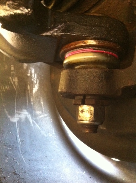

Voilà, j'ai une fuite ? coté droit et je vous saurais reconnaissants de m'éclairer.  Respect
Je n'arrive pas à trouver. C'est gras et une goutte perle sous la rotule.   Hit the wall
Comme je ne supporte pas d'avoir un problème non résolu sur mes voitures ... Et oui marrer vous je suis un peu voire beaucoup "tatasse" avec les voitures  Laughing  Laughing  Laughing  Laughing
Le soufflet de cardan n'est pas percé et je n'ai pas l'impression que la durite de frein fuit
Je poste quelques photos pour avoir vos avis et vous remercie d'avance.
Fuite avant droit côté frein Photo_14
Fuite avant droit côté frein Photo_17
Fuite avant droit côté frein Photo_20
Fuite avant droit côté frein Photo_24

joint spi de pont sorti des arbres.
Ne pas monter une M... sinon retour rapide de la fuite.

cheminal a écrit:joint spi de pont sorti des arbres.
Coucou Attention Ok pour l'origine de la fuite (Possible) mais en ce qui concerne les joint spi d'arbre de roue même avec du LR j'ai eu un problème lors de mon voyage en Roumanie .vérifier si en positon opposer tu a toujours la fuite ou non :Exp si ca fuit a gauche tu monte sur un un trottoir et tu vérifie si ca continue de fuir et vis et versa .

Une astuce pour les joints spy:
Bien souvent, sur les véhicules très kilométrés, mettre un spy neuf ne reste pas longtemps sans fuite, car on positionne le neuf exactement sur l'usure causée par l'ancien sur l'organe en rotation, cardan ou vilebrequin.
On y remédie en posant soit
*1 joint mois épais, ex. 8mm au lieu de 10mm (ça ne réduit en rien son efficacité)
* soit en le décalant légèrement pour que la lèvre ne tombe pas dans le sillon.
