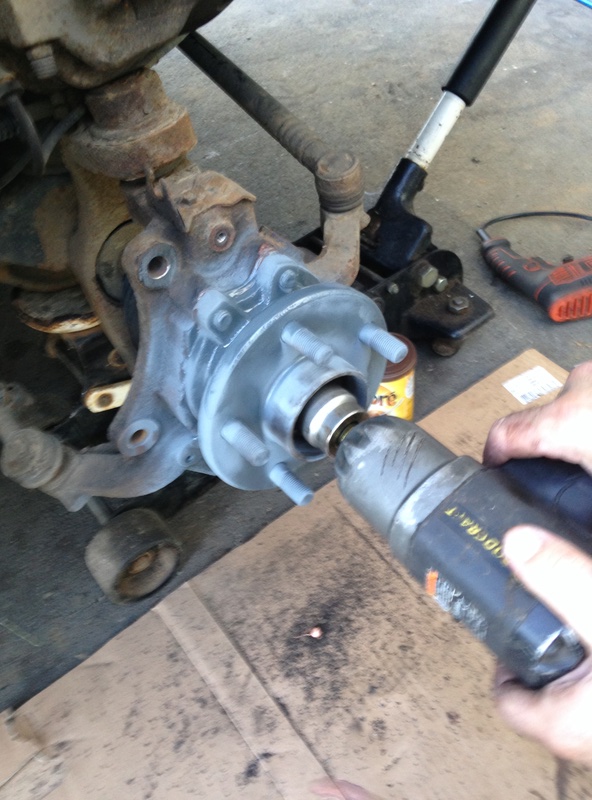

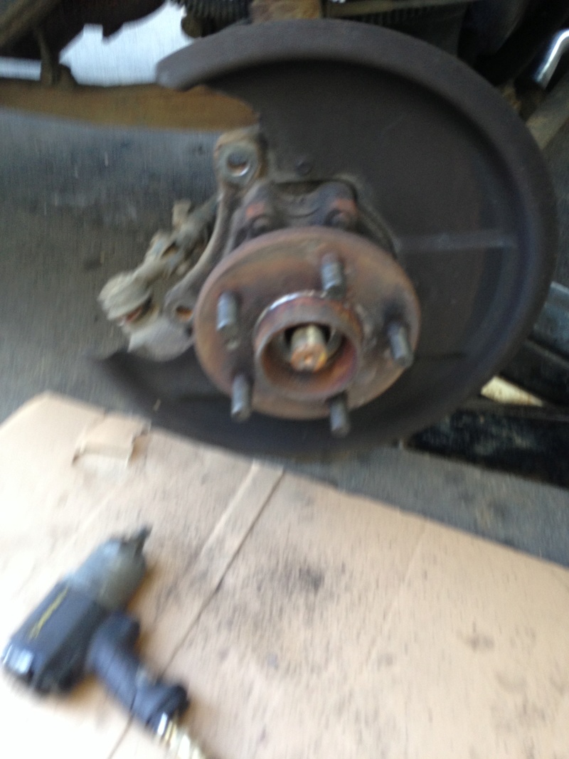

un petit tuto pour les novices
démontage étrier,plaquettes,chappe étrier,disque et écrou de demi arbreremplacement moyeux <a href=remplacement moyeux Img_0564" />
remplacement moyeux <a href=remplacement moyeux Img_0565" />
dépose capteur ABS,du flasque de frein et des 4 vis à l aide d une douille de 15 qui fixe le moyeuxremplacement moyeux <a href=remplacement moyeux Img_0566" />
mise en place de l arrache moyeux à inertieremplacement moyeux <a href=remplacement moyeux Img_0567" />
extraction moyeux
remplacement moyeux Img_0570" />
nettoyage porte moyeuxremplacement moyeux <a href=remplacement moyeux Img_0571" />
changement joint spy,mise en place demi arbre et pose de graisse cuivrée
remplacement moyeux <a href=remplacement moyeux Img_0572" />
repose du moyeux avec un roulement neuf TIMKEN,repose des 4 vis de maintien et serrage de l écrou de demi arbre
remplacement moyeux <a href=remplacement moyeux Img_0573" />
repose flasque de frein repeint ,capteur ABS,et systeme de freinage et c est terminé....
compter 45 mns par coté en ayant des moyeux pret à l avance
