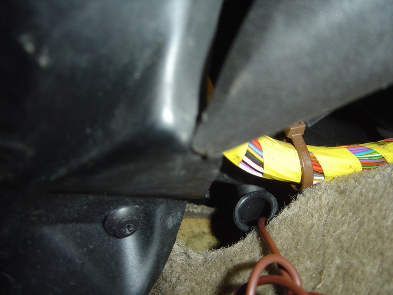

Message  Volta Ven 5 Aoû - 1:29
sassarrose a écrit:Ce ne sont pas les évacuations des condensats qui sont accessibles de chaque côtés de la boîte de vitesse par en dessous.. ?
Si...
cheminal a écrit:Si mais chez Volta cela n'a pas suffit, il s'est bricolé un écouvillon pour passer par l'intérieur.
Sisi... aussi
Chez moi, ce qui s'est passé, c'est que par dessous, ça a remonté la merdouille, et que trois jours après, la merdouille est redescendue avec la flotte... résultat: Durit rebouchée!
Et donc voilà ce que j'ai fait:
La Durit:
Infiltration d'eau intérieur AV gauche au pied Durit010
De près:
Infiltration d'eau intérieur AV gauche au pied Durit011
suffit de glisser un doigt.... Nuts Pour débrancher la Durit:
Infiltration d'eau intérieur AV gauche au pied Durit013
Bricoler un écouvillon avec  un bout de fil électrique:
Infiltration d'eau intérieur AV gauche au pied Durit012
Introduire une bonne longueur de fil dans la Durit, afin de... comment dire?.... lui défoncer le... enfin bref! (c'est pas ce que vous croyez, mais c'est ce que j'ai trouvé de plus imagé et en plus c'est la réalité)  ... cul, donc, et ramoner quelques coups... Là, du coup, je sens que je m'enfonce... eh! merde ça continue, en plus!... Déjà pour le "doigt" je sentais que je m'aventurais en terrain glissant...
Infiltration d'eau intérieur AV gauche au pied Durit014
Humm!... ça fait du bien...Euh?!? pardon!
Tout ça en 10minutes chrono... photos comprises...
Faire la même chose côté droit, (oh! Ouiiiiiiiiiii) et pendant quelques jours, s'assurer, quand la clim fonctionne, que les condensats s'évacuent bien sous la voiture.
Bon! j'ai bien rigolé en rédigeant ce post, et j'espère qu'il vous fera sourire aussi, en même temps qu'il vous filera un coup de main. Wink
Plus sérieusement, l'écouvillon permet d'expulser les saloperies dehors, et non les remonter à l'intérieur de la durit.
Et pour le peu qu'il reste dans la Durit, les "poils" (ça recommence.. Infiltration d'eau intérieur AV gauche au pied 804698) en remontent pas mal.
