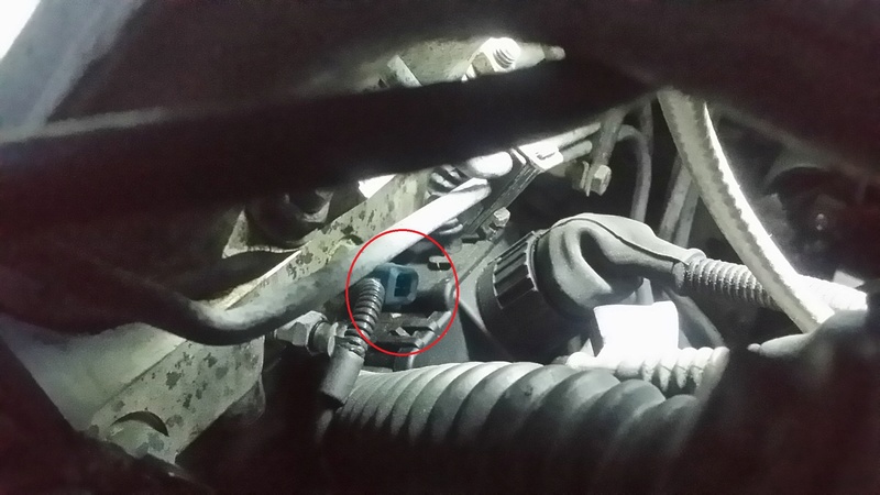

j'ai un ami à la maison cette semaine, qui vient de rejoindre le monde du
et en regardant de plus près, si je ne me trompe pas, d'après le RAVE et les post, la sonde est bien celle prise en photo...sauf erreur...
pas connectée, mais pas de fils non plus à proximité qui autraient été oubliés ou déconnectés, question, où je peux me piquer pour ré-alimenter la jauge au TDB ???
merci de votre aide
Re: jauge de température moteur immobile
Les fils et connecteur est bien quelque part dans le faisceau moteur.....
Ce n'est pas un oubli de construction
la prise doit etre coicée derriere ou sous la pompe injection

J'ai le même soucis suite au changement de moteur, l'aiguille ne décolle plus du tout.
On a remis l'ancienne sonde, même chose.
Avec un diag icarsoft (toujours pas investi dans un vrai diag mais ça ne devrait tarder) je lis la température donc je suppose que la sonde fonctionne bien.
Une idée ?
Une idée ?
