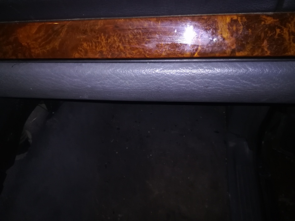

Ayant marre de cette boîte à gants baillante, qui parfois s'ouvrait lorsque je passais sur une bosse, je me suis penché sur ses réglages cet apm. En me basant sur le tuto d'ici. Oui, en effet j'ai pu régler en partie la fermeture du couvercle,mais ce n'était pas assez satisfaisant.. Puis j'ai eu l'idée de regarder aussi l'articulation du couvercle. Bien cachée, pas pratique... Le cache en plastique cache de chaque côté deux petits boulons, j'avais dans l'idée de mettre des petits cales en dessous pour écarter par le bas le couvercle afin qu'il se rapproche du tableau de bord , au dessus. Et bien, le constructeur a dû avoir la même idée avant moi: il y a là aussi un réglage: entre les deux écrous, il y a une petite tige filetée que l'on peut visser ou dévisser avec une petite clé alen. DOnc: on dévisse un peu les écrous, on serre ( dans mon cas) ou déserre jusqu'à ce que la fermeture au dessus soit " esthétiquement correcte, pus on resserre les écrous. Pour me faciliter la vie, j'ai dégager les écrous et la tige avec un coup de Dremel, car c'est si bas que cela ne se voit pas.. et c'est drôlement plus facile pour effectuer les réglages sans tout démonter à chaque fois..
