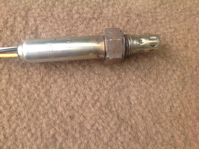

Bon j'ai avancé d'un pas
J'ai démonté la sonde de droite qui posait problème puis celle de gauche qui est bonne
Pas eu de mal à les retirer, un coup de degrippant hier soir, un coup en début d'aprem, une clé à oeil de tuyauteur en 17 un petit coup de marteau et le tour est joué
État :
[img][/img]m
[img][/img]
Un coup d'ultrason pendant 30 mn, et coup de brosse
[img][/img]
[img][/img]
Remontage avec graisse cuivrée en permutant droite et gauche.
Et .......
toujours la même qui foire, le problème s'est retrouvé à gauche
Donc inutile de rechercher à nettoyer, décrasser quand c'est mort, c'est mort....
La référence inscrite sur les 2:
SAGEM 04LS001 - NTK Japan 4LS
Ce qui correspondrait à la référence Land Rover AMR6244
Y a plus qu'à trouver....
