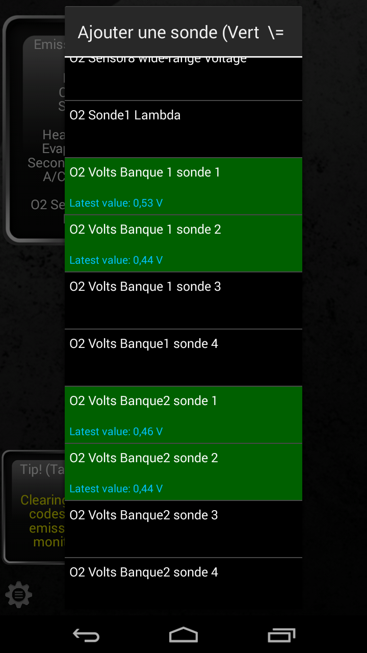

Message  victorml21 Lun 3 Oct 2016 - 20:21
Volta a écrit:Coucou
Une idée comme ça, en passant:
Jeter un coup d'oeil au fusible F26... il alimente le chauffage des sondes Lambda entre autre... Wink
Coucou Volta !
Je viens de vérifier F26 il est bon. Ce qui selon moi est normal car s'il était mort, le débitmètre fonctionnerai pas et je n'aurai pas ces voltages,  Correct ?
...Cette fois, les lambda ! Screen10

Message  Volta Lun 3 Oct 2016 - 23:44
F26: OK!... mais est-ce que le +12V arrive bien aux sondes?...
Par principe, et m'y étant fait baiser quelques fois, je mets en pratique ce que mes profs m'ont enseigné:
Sur tout système électrique ou électronique: vérifier la tension d'alim du système ou de l'élément au plus près de ce système ou de cet élément...
En clair: vérifier que le +12V arrive bien jusqu'au connecteur de la sonde... Wink
Mode  "vieux con" ON  Dans mon temps :
Est-ce que ton "Zinzin" sous androïd discute bien avec le Pet?... Sachant que le protocole OBD Land Rover avec lequel le Pet discute, est un chouia particulier?
En clair: j'aimerais bien savoir ce que raconterait un Nano branché sur ton auto.... Wink

En fait, ce qui me surprend, c'est que tu aies, dans Torque Pro: Banque1 sonde1 et Banque1 sonde2 et la même chose sur la banque2... sachant qu'il n'y a qu'une sonde par Banque et que les valeurs me paraissent à peu près cohérentes.... scratch scratch

Disons que je doute plus de ce qu’envoie le Pet, par rapport à ce que traite Torque Pro...
Oui tout à fait, c'est surprenant vu qu'il n'y a que 2 sondes au total.
