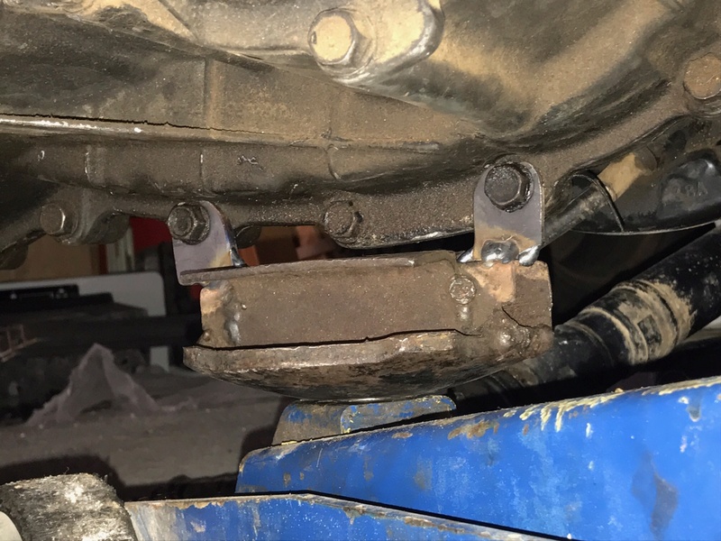

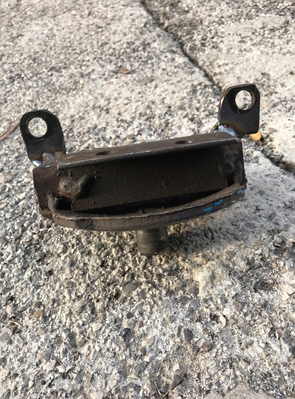

Message  Range83 Lun 17 Avr 2017 - 10:42
Un petit coucou pour donner des nouvelles du front..... lol
J'ai fabriqué un petit support sur ma coupelle du cric en soudant deux petites oreilles pour pouvoir boulonner la BT et la monter avec le cric sans qu'elle bascule sous l'auto... une fois a la bonne hauteur, j'ai retiré un des deux boulons pour la faire pivoter légèrement pour qu'elle s'emboite facilement...
Une solution pour pouvoir faire cela tous seul et sans forcer... si ca peut aider quelqu'un.
Une petite question avant de remettre le moteur électrique, en tournant le sélecteur a la main de quel coté on est en courte ou en longue ? histoire de me mettre en longue avant de réinsérer le moteur en sachant que lui était en longue avant le démontage. Merci d'avance.
