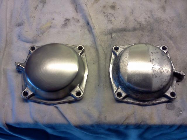

Au deuxième plan, polissage miroir d'un cache culbus.....

c'est bien plus de taf qu'une simple mise en peinture. Tu vas les vernir ou te les laisse ainsi?

PET42 a écrit:Qu'utilises-tu ?
Sur la photo tu as pas mal d'info....
Avant ponçage avec du gros papier de verre et ponceuse a doigt des points de fonderie et gros ébavurage attention c'est de l'alu....
Puis en un ( et pour les éléments peints) décapeur thermique 800 degrés ça cuit plus la peinture que ça la décolle, après brosse pour perceuse en laiton moins agressive que l acier, puis brosse perceuse synthétique (attention c'est de l'alu molo molo).... la peinture cuite part mieux... puis brosse papier de verre 80, puis 120, puis 280 puis papier a l eau 400 et après feutre plein et pate a polir marron et feutre souple pate à polir bleu et belgom alu...ici pas encore passé....
C'est pas encore parfait car les pièces sont brutes de fonderie... une journée pour un cache culbu......pour l'admission ???? mais ca va être long.
Résultat ça donne cela.....

lucmat a écrit:c'est bien plus de taf qu'une simple mise en peinture. Tu vas les vernir ou te les laisse ainsi?
C'est ca le plus beau en bleu ou vert d 'eau ou gris sombre......et la c 'est plus que du boulot.....

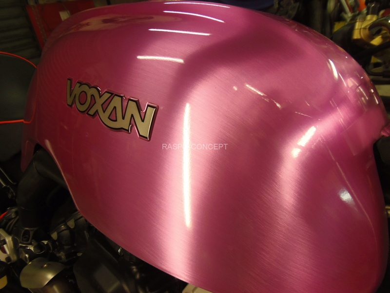

Le réservoir de la Voxan est en alu poli brossé et recouvert d'un vernis teinté en bleu, en pleine lumière on a l'impression d'avoir une piscine devant soi.... Mais c'est un très gros travail surtout pour le brossage... perso je sais pas bien le faire....mais je vais voir un spécialiste dans les semaines a venir...

et pourquoi moi je vois le réservoir en rouge??? C'est mes lunettes?

mon frangin a eu une 450 Ducati dont la couleur changeait en fonction de l'éclairage .....surement une des toutes premiéres peintures nacrées ? c'etait en 1974 .....

Voxan a sorti 4 coloris de la black magic. ...un bleu profond un vert d eau un rose celui là et un gris sombre tous nacrés....
